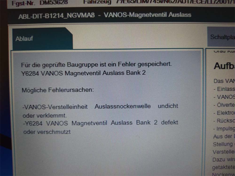

ich habe folgenden Fehler im Steuergerät gespeichert:
Fehler ist ziemlich eindeutig. Gestern habe ich die Magnetventile an Bank 2 ausgebaut, gereinigt und vertauscht wieder eingebaut. Also Einlass und Auslass vertauscht. Fehlerspeicher gelöscht. Kommt leider wieder. Liegt also wohl nicht an dem Ventil. Um ganz sicher zu gehen habe ich dann noch die Leitung durchgemessen. Bei Zündung "an" kommen 8,5V an. bei Zündung "aus" kommt nichts. Wird wohl auch passen. Darum bleibt wohl nur eins. Verstelleinheit auf der Nockenwelle ist defekt oder klemmt.
Jetzt meine Frage:
Ist es evtl. möglich die Verstelleinheit zu reparieren ohne sie auszubauen?
Oder so ausbauen dass man die wieder eingebaut bekommt ohne die Steuerzeiten neu einstellen zu müssen? Oder durch eine neue Einheit ersetzen ohne die Steuerzeiten zu verstellen?
Ich glaube nicht dass ich alleine die Steuerzeiten wieder vernünftig eingestellt bekomme. Abgesehen vom Spezialwerkzeug, dass ich nicht habe.
