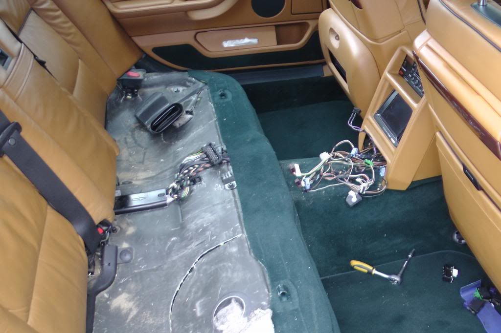

Heute gings ans zerlegen, reinigen, schleifen und polieren.
Das Holz ist wieder sehr gut geworden 1500er, dann 2000er Nassschleifpapier und ein paar Runden mit der Poliermaschine.
Bilder vom Ergebnis kommen morgen
Alexander und Julchen90

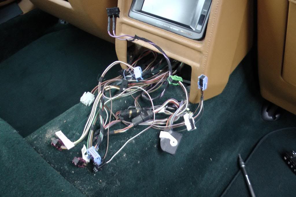

Sieht ja schon wüst aus!
Wie hast Du die Konsole abgebaut, bzw. wie ist sie befestigt!?!
Es sind keine Befestigungspunkte zu sehen!
Da hab ichmich bislang nicht dran getraut...
Alt 28.01.2014, 23:07   #28
Hey,
als erstes muss die Sitzfläche der Rückbank raus, dann vorsichtig die Schalter ausbauen und abschliessen.
Ich habe mit dem Memoryschalter angefangen dann durch das Loch die 3 oberen Schalter usw!
Diese kleine Konsole ist nur eingeschoben in die große Mittelkonsole mit dem Bildschirm und die Sitzfläche klemmt sie fest!
Weiter ist sie nicht befestigt.
Etwas fummelig aber nicht sehr schwierig, am wenigsten Kabel haben die Sitzheizungsschalter.
Alexander

Ach so!
Ja, sieht fast so aus, als ob sie nur gesteckt wird - hätte ich nciht gedacht, daß es so "simpel" ist...
Aberman muß die Kabel dann wirkluch vorher abstecken, bevor man ziehen kann, ansonsten sind ie zu kurz, ja?
Falls der Monitor es immer noch nicht tut, würde ich jetzt mal mit nem (Zahnarzt)Spiegel oder Dergleichen durch das Loch schauen, bzw. die Kontakte prüfen.
Auch am Kippschalter selbst, den Du ja nun zwangsläufig ausgebaut hast...
