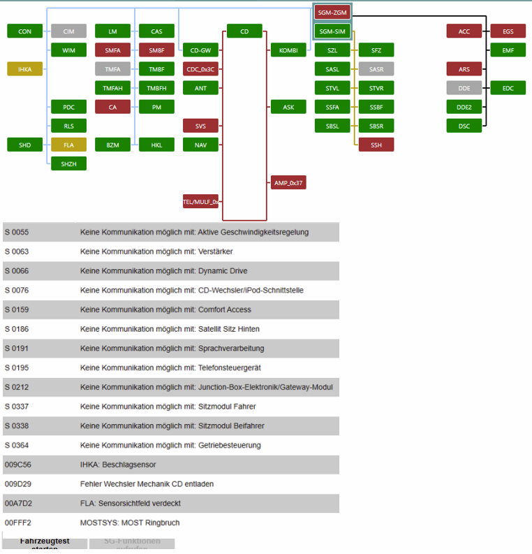

War bei einem Kumpel der Fehlerspeicher auslesen kann. Notebook hat zwar kaputten AKku, alle 9 - 13 Minuten ist das Ding platt aber wir konnten was auslesen, dann Akku laden, löschen, Akku laden, neu Auslesen... 3 Std. Aktion aber ist ja Sonntag. Da hat man Zeit.
Er hat keinen Plan was wir mit der Info da oben anstellen sollen, ich hab keinen Plan aber mal gucken was der Profi dazu sagt.
S0055 ACC, S0066 Dynamic Drive funktionieren einwandfrei, gibt keine Fehler während der Fahrt - stehen aber im Fehlerspeicher drin. Kein Plan was das bedeutet.
Genau wie das Getriebe mit S0364. Getriebe schaltet Butterweich und ebenfalls keine Probleme.
FLA funktioniert ebenfalls einwandfrei.
Fehler Wechsler Mechanik habe ich selber ausgelöst. Bin da gegen Magazinauswurf gekommen und denke das aufgrund Störung im Most die Steuerung hängen blieb. Inkl. offener Klappe zum Wechsler. Nach Ziehen und neu Einstecken der 6er Sicherung im Handschuhfach war das wieder gefixt.
Naja bin gespannt was du zu dem Bild /Fehlermeldungen sagst.

Du hast hier mit großer Wahrscheinlichkeit ein Problem mit Deinen Treiber-Einstellungen am Rechner.
Die Latenzzeit muss auf 1ms eingestellt werden. Das kannst du auch machen wenn der Laptop am Strom hängt und das Interface am USB eingesteckt ist. Am Fahrzeug muss es nicht eingesteckt sein.
So kann man das schwer bewerten.
Ein Ruhestrom-Problem sehe ich nicht, du hast keine typischen Symptome. Dass ein Griff nicht funktioniert tut erstmal nichts zur Sache. Bei meinem Fahrergriff kann ich seid 5 Jahren nicht zusperren und habe sonst absolut keine Probleme.
Du hast definitiv aber wohl einen Ringbruch am Most.
Ich schau mir nachher mal in Ruhe an welche Steuergeräte sich hier noch melden und welche nicht. Daraus kann man evtl schließen wo der Bruch ist.

ja das ist offensichtlich. Ich würde nur gerne verstehen was in welcher Richtung läuft. Von wo nach wo geht es? Also von welchem Gerät zu welchen? Stimmt die Reihenfolge auf den Bildern mit dem realem Aufbau im Fahrzeug überein?
kann man solche Infos rein aus den Fehlercodes / Bilder sehen??

Ich habe mal versucht alles zusammen zu bekommen. Hier die SA´s
261, 470, 521, 548, 851, 2R6, 2VA, 255, 316, 319, 320, 322, 357, 358, 403, 415, 416, 423, 428, 430, 431, 438, 442, 453, 455, 456, 464, 488, 494, 496, 5AC, 508, 524, 536, 541, 6AA, 609, 612, 616, 620, 633, 672, 677, 691, 698, 7R7, 7SP, 760, 775, 8SA, 8SP, 801, 863, 879, 938, 940, 0490, Z1XX
komme mir vor wie beim Bingo Spiel...
Ich sehe bei dir als SA folgendes, was für den MOST relevant ist:
Navi, Logik 7, CD-Wechsler
Serie bzw im Navi Professional enthalten waren die Sprachsteuerung (SVS) und die Telematic Control Unit TCU (u.A. für Bluetooth) und weitere Geräte wie Antennentuner, Kombi und ASK, die eben immer zum MOST-Verbund gehören.
Die Reihenfolge ist also bei dir folgende:
Control-Display -> CD-Wechsler -> Antennentuner hinter der C-Säule links -> Steuergerät Spracheingabe SVS -> Navi -> TCU -> Logic7 -> ASK -> Kombiinstrument -> Control Display usw.
Das Control-Display ist aufgeteilt in 2 Steuergerät CD und CD-GW - ist aber im Fahrzeug nur ein Steuergerät.
Super danke. Ich hätte - warum auch immer, den genau anderen Verlauf vermutet.
Da bei den Ausleseversuchen das TCU sich entweder nicht meldet oder aber "rot" ist, müsste ich dann theoretisch mit diesem Gerät beginnen richtig?
Und von dort an weiter zum Logic7?
Oder gleich, wie Laki vermutet, den Logic7 nehmen?
Gibt es irgendwo eine Dokumentation wo man welches Steuergerät findet bzw. wie man da dran kommt? Ich sehe hinter meiner linken Klappe Navi und Logic7 aber sonst nichts weiter. Oder müsste ich dafür die komplette Kofferraumverkleidung entfernen?

War gerade noch mal beim Kumpel, der von den Fehlerausleseaktionen reichlich genervt ist, da immer was anderes bei raus kommt. Habe ihn dann mal auf folgende Aussage hingewiesen:
und da war er noch mehr genervt, weil er das schon eingestellt hatte.

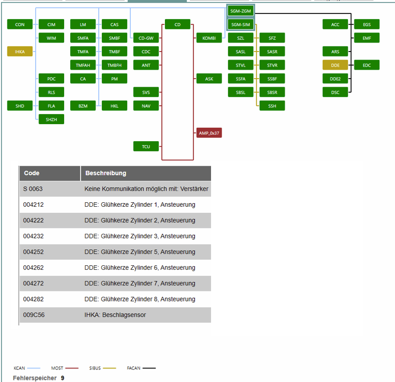

Scheinbar ist es aber so das sich anscheinend durch Updates von Windows diese Einstellungen wohl öfters mal verstellen (können). Also haben wir diesen Einstellungsfehler behoben und noch mal den Fehlerspeicher ausgelesen wobei die Störungen schon deutlich reduziert wurden und danach den Fehlerspeicher gelöscht.
Folgendes war zu dem Zeitpunkt abgelegt:
der Fehler "SOS Notruf gestört" taucht dort in der Liste nicht auf - erschien aber einmalig im Cockpit.
Also Fehlerspeicher löschen, neu auslesen und nun sieht es so aus:
laut der Grafik wären wohl alle Geräte in Ordnung aber die am Anfang beschriebenen Fehler bestehen noch immer. Sobald die Sicherung drin ist, knackt und piept es.
Bei der Mostsystemanalyse gibt es einen Fehler nur leider wirft er mir keine weiteren Infos heraus.
Also heißt es nun von Gerät zu Gerät checken ob da das Licht im LWL leuchtet oder nicht - wo es unterbrochen ist und da dann überbrücken und neu testen.
Na denn. Ich werde nun mal gucken wie ich die Verkleidung im Kofferraum raus bekomme und versuche heraus zu finden wo die ganzen möglichen "Kandidaten" sich so verstecken. Optisch sehe ich nur Navi und L7.
Ich danke schon mal für die guten Hinweise

Ja, beim Windows Update passiert das leider regelmäßig.
Es gibt schon zwei Möglichkeiten der Most Analyse über Diagnose - Einmal die Anhebung und Absenkung der Lichtleistung an jedem Teilnehmer im Most. Am Verhalten kann man dann Rückschlüsse ziehen.
Und es gibt eine Art Zählung - das Gerät welches kein Licht mehr sieht trägt eine 0 ein und von da wird weiter gezählt.
Aber es ist einfacher zu Brücken.
Mit der TCU gebe ich dir recht - das schaut komisch aus.
Vielleicht fängst du besser da an. Dss ist das schmale silberne Kästchen ganz oben fast unter dem Scharnier.
Ah so funktioniert das also. Wollte zu meinem fahren und mir da die Brücken holen aber der meinte das sie sowas nicht haben. Viel zu kompliziert, zu umständlich, nicht "richtige" Arbeitsweise und am Ende zu teuer für den Kunden der diesen Aufwand nicht bezahlen will. Diagnose am Gerät wäre schneller, einfacher, sicherer und günstiger
Habe sie mir gestern früh online bestellt und sollten diese Woche wohl noch kommen.
Was ist denn eigentlich mit dem Beschlagsensor?
Das ist eine gute Frage. Zum einen wüsste ich nicht, wo der Beschlagsensor überhaupt sitzen würde, zum anderen habe ich keine negativen Effekte oder Probleme feststellen können.
Ich habe in meinen Fahrzeugen, Sommer wie Winter, dauerhaft die Klima an. Es sei denn, ich mache das Fenster auf, dann schalte ich sie natürlich aus.
Wusste noch nicht mal das hier eine Störung vorliegt und wollte mich erst mal primär um das Problem mit dem Ton kümmern.
Danach das "Problem" mit DDE. Das Steuergerät für die Glühelektronik habe ich schon zweimal getauscht. Der Wagen startet auch im Winter einwandfrei ohne zu Meckern. Wollte die Glühkerzen tauschen lassen aber die hatten Angst das die nach so langer Zeit abreissen und ich solle fahren bis es Probleme gibt.
Seit 4 Jahren habe ich die Glühkerzen hier schon liegen und warten auf den Einbau. Ich selber traue ich da nicht dran. Kenne mich! Nachher habe ich 8 abgebrochene Glühkerzen da liegen und dann wird es ...
