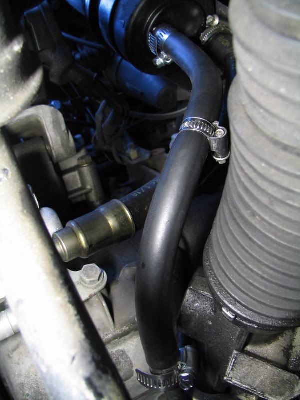

Der Preis passt schon, ist keine Hochdruckleitung, sondern nur eine Ruecklaufleitung mit einer gekrimpten Seite, die andere Seite ist mit Schlauchschelle.
Gleiche/aehnliche Leitung hab ich bei mir selber ersetzt am E36 M3 mit Schlauchschellen, in USA gibt es sogar fuer M3 Rennen eine Vorschrift, dass die original gekrimpten durch solche mit Schlauchschellen ersetzt werden, weil wohl bei Clubrennen die Dinger abfliegen koennen sonst.

Leitung 1 und 8 hab ich so ersetzt

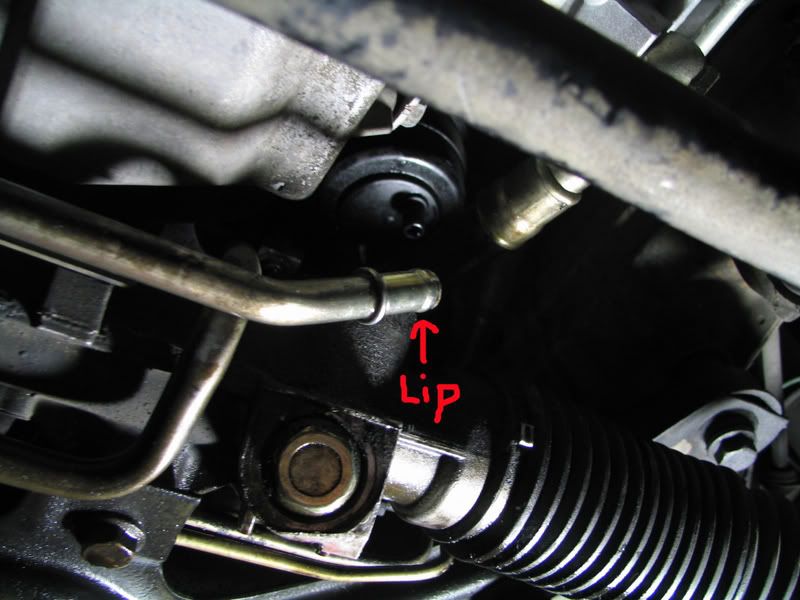

da ist eine Lippe, da hab ich den Schlauch drauf und dann 2 Schlauchklemmen

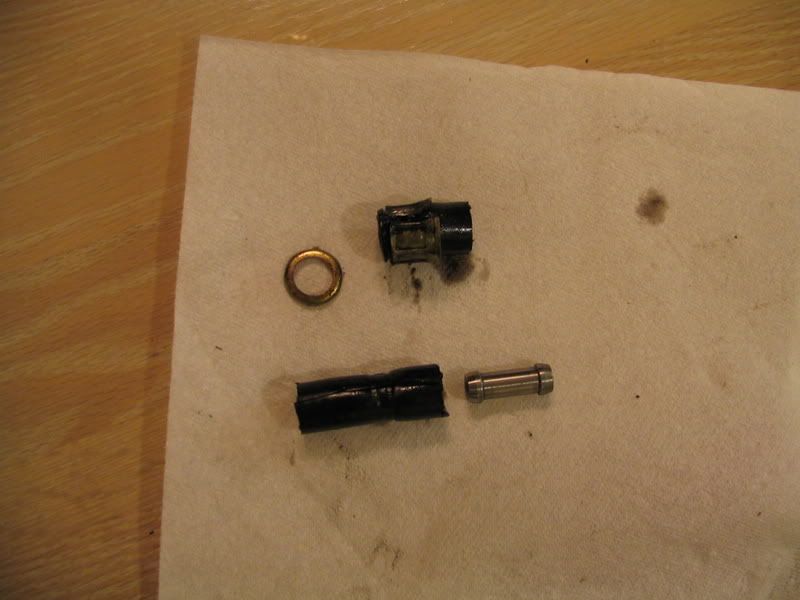

wenn man den Schlauch aufschneidet, findet man auch ein Mengenbegrenzungsventil
Externer Link (&Ooml;ffnet in neuem Fenster, der Forumsbetreiber distanziert sich vom Inhalt extern verlinkter Seiten.) http://i115.photobucket.com/albums/n...e/IMG_2340.jpg
hab ich in den neuen Schlauch auch wieder reingesteckt
und mit Schlauchklemme befestigt

Nach diesen Anleitungen hab ich es bei meinem M3 gemacht, haelt seit 1 Jahr ohne Leckage.
