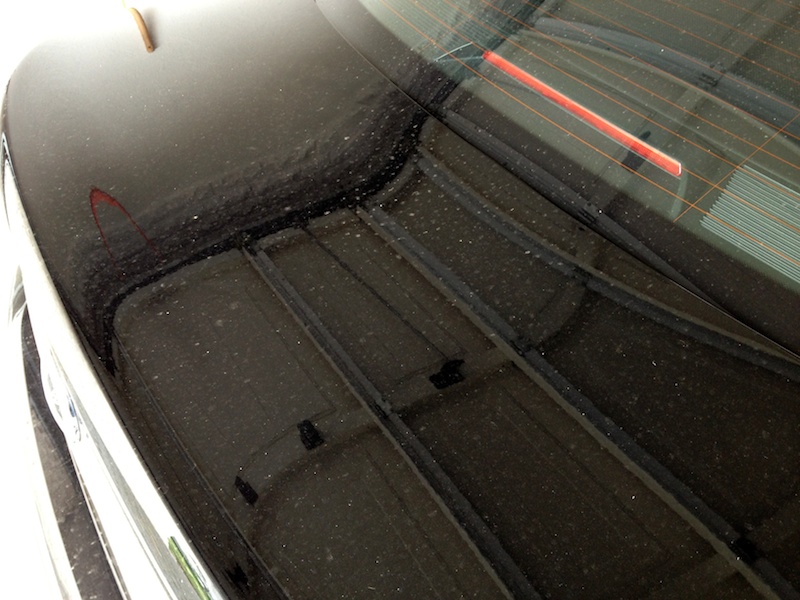

Dreck von vorne inkl. haufenweise tote Insekten
Dreck auf der Motorhaube
Dreck auf dem Kofferraumdeckel

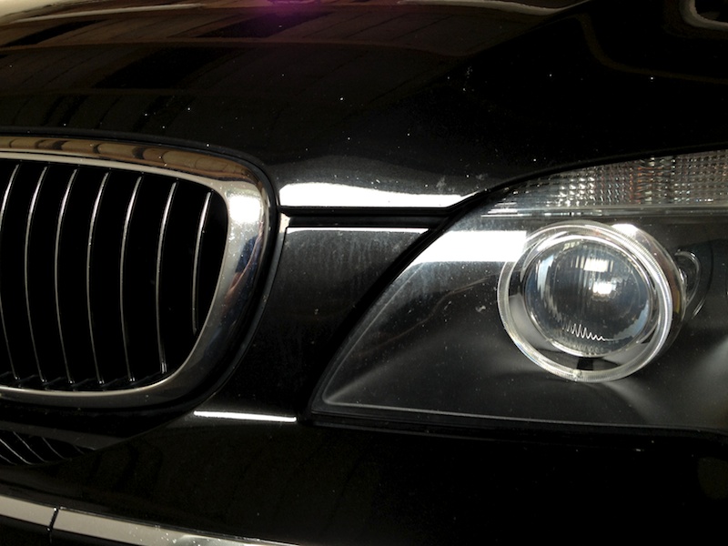

Siff am Scheinwerfer

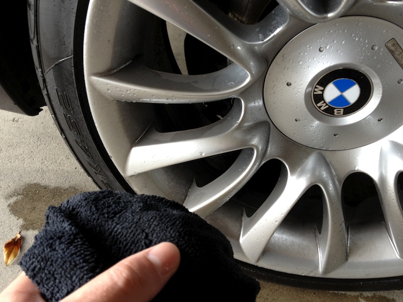

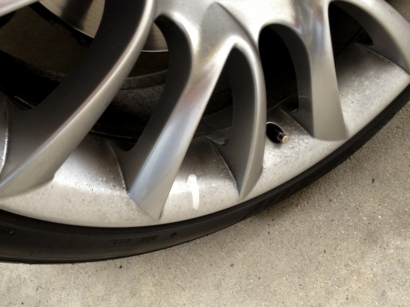

Richtig dreckige Felge, an einer Stelle habe ich mal mit dem Finger gewischt, um zu zeigen wie schwarz die ist

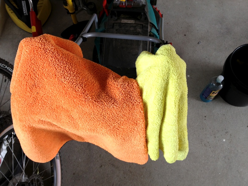

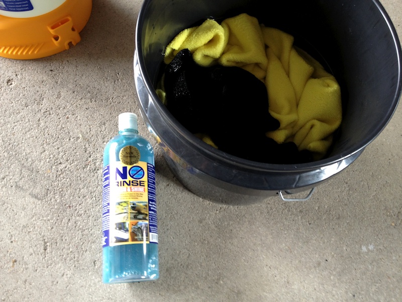

Material für die Reinigung sind sechs gelbe Microfiber Madness und ein schwarzes Meguiars Mircofaser-Tuch (jeweils ca. 300 g/qm, 60x40 cm). Dazu kommt ein Orange Baby Towel für die Trocknung.
In einen 12-Liter Eimer gebe ich ca. 4 Liter Wasser und zwei Kappen ONR (ca. 30 ml), wobei laut Dosieranleitung schon eine reichen sollte. Dann gebe ich dort alle MF-Tücher rein und weiche diese richtig ordentlich ein.
Ein MF-Tuch entnehme ich und wringe es ordentlich aus. Dies benutze ich später zusammen mit dem Orange Tuch für die Trocknung.

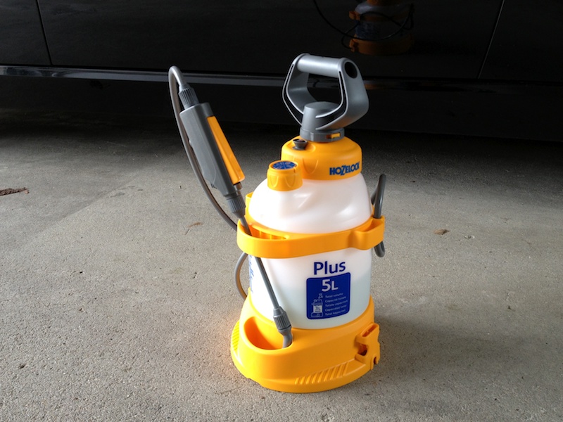

Dann fülle ich drei Liter Wasser und vier Kappen ONR in einen Drucksprüher.

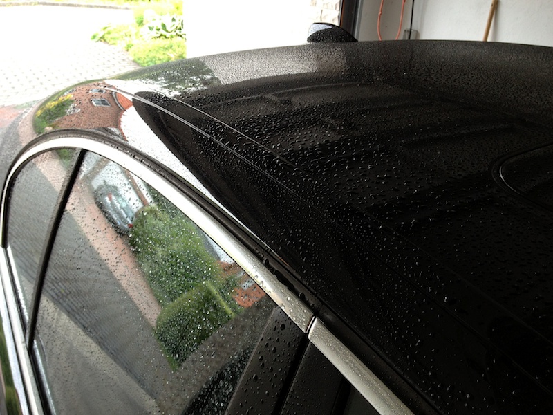

Damit sprühe ich den ersten Teilbereich vom Auto ein, um den Dreck vorzulösen. In meinem Fall das Dach und alle Scheiben.

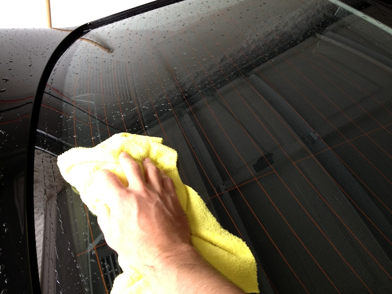

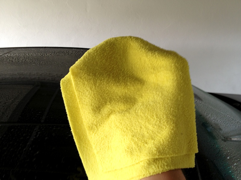

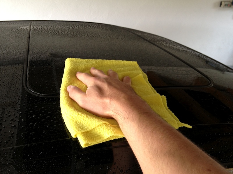

Dann nehme ich ein tropfnasses MF-Tuch und falte es zweimal
Nun wische ich damit über den ersten Bereich. Ich übe keinen Druck aus, das nasse Tuch ist schwer genug. Ich gehe über die Hälfte vom Dach und die Hälfte der Heckscheibe.

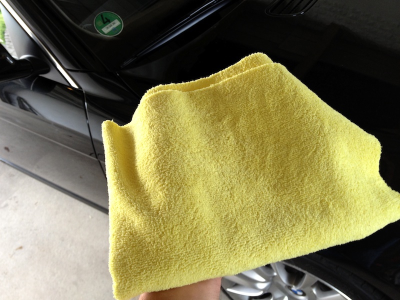

Der Dreck wird gekapselt und sammelt sich im Tuch.
Ich wende das Tuch und habe eine frische und saubere Seite um die andere Hälfte vom Dach und Heckscheibe zu wischen.
Dann wende ich das Tuch auf die andere Hälfte um habe zwei weitere saubere Seiten für die Seitenscheiben und Hälfte der Frontscheibe.

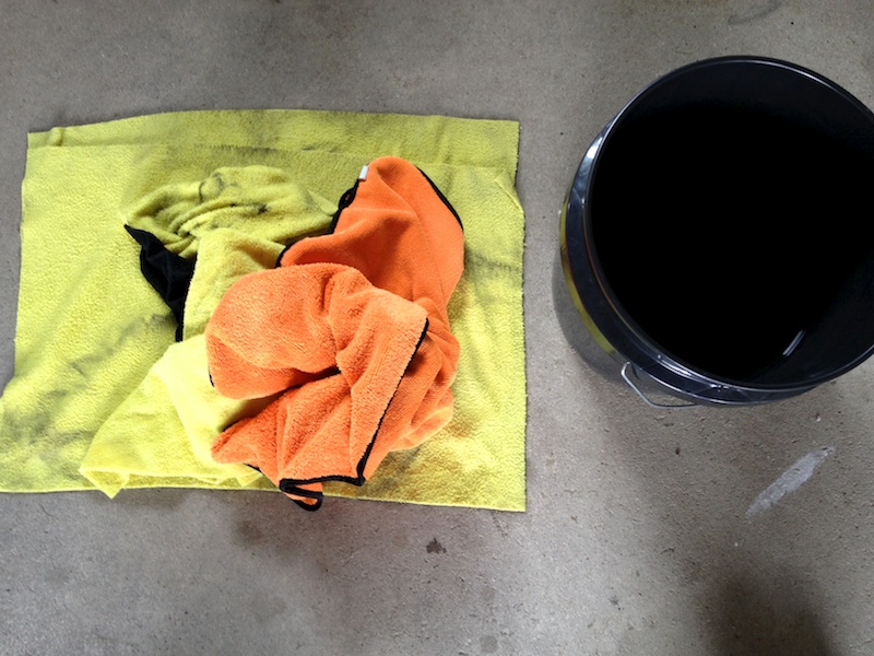

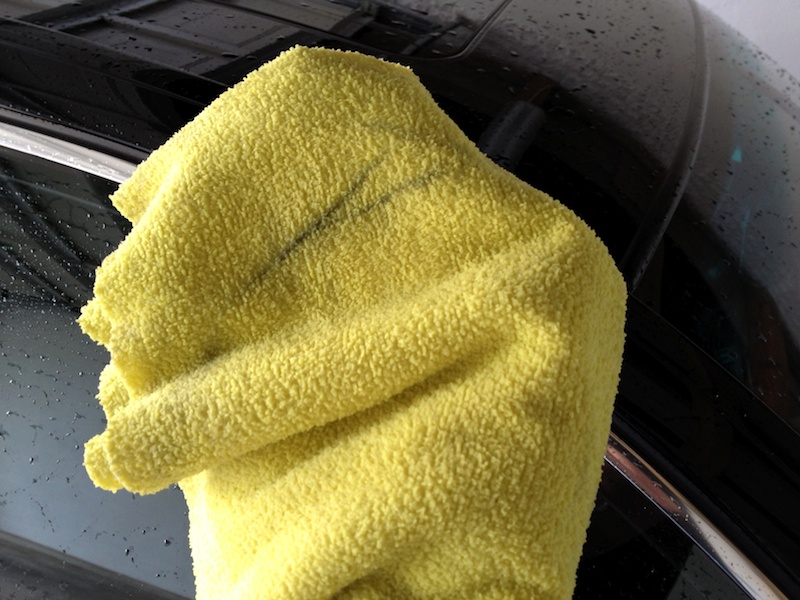

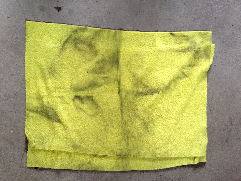

Pro Tuch habe ich also vier saubere Seiten und wenn alle benutzt wurden, sieht das so aus
Das Tuch ist nun reif für die Waschmaschine und ich entnehme aus dem Eimer das nächste saubere Tuch für die weiteren Teile des Autos.

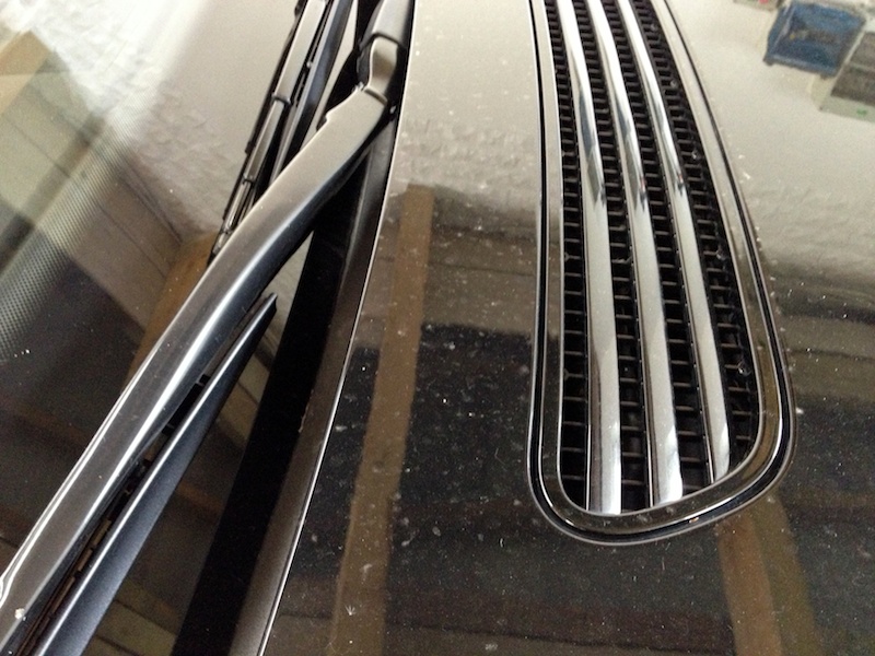

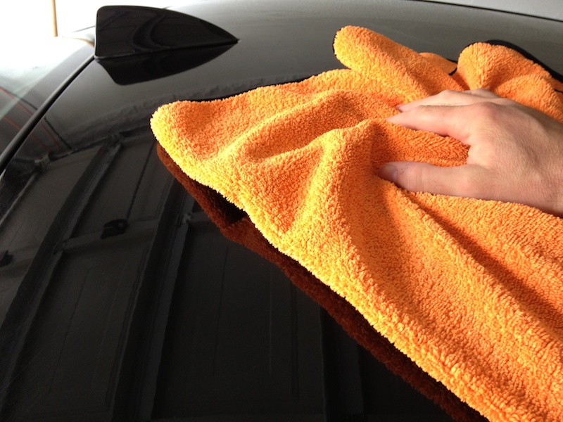

Vorher wische ich aber die bereits bearbeiteten Teile erst mit dem feuchten Tuch grob und hinterher mit dem orangenen richtig trocken.
Weiter gehts mit den anderen Teilen vom Auto. Vorsprühen, wischen, trocknen. Ich teile das Auto weiter in Heck+Seiten und Front+Motorhaube ein.
Als letztes kommen die Felgen dran.

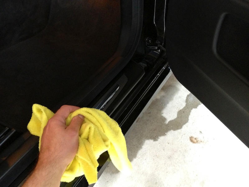

Einstiege nicht vergessen
Am Ende bleibt ein Stapel dreckiger Tücher und noch ONR-Lösung.

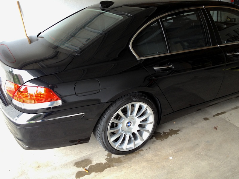

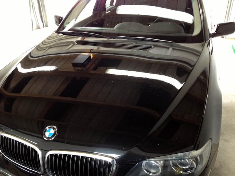

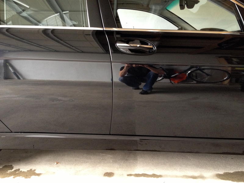

Und das Ergebnis ist strahlender Glanz
