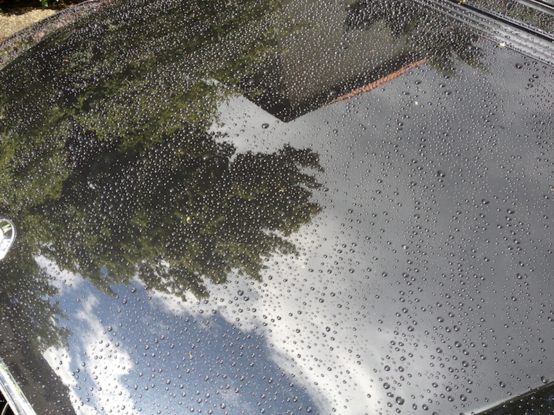

Alt 26.06.2012, 07:37   #7
7erfly
Benutzerbild von 7erfly
Registriert seit: 15.06.2010
Ort: Hildesheim/Giesen
Fahrzeug: Mini Cooper S F56
Hier noch der Abperleffekt nach Regen
7erfly ist offline   Antwort Mit Zitat antworten
