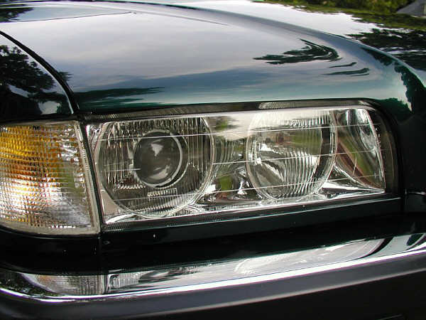

@ruru
habe ich auch. Beim verchromen der Streuscheibenträger habe ich das Glas innen sauber gereinigt. War aber nicht schmutzig. O.K. der Scheinwerfer ist belüftet und es könnte desshalb Staub und Schmutz eindringen, so auch Feuchtigkeit. Man kann damit leben!
Gebe aber zu, dass dieses Bild, wirklich cool ausschaut!!

@Amiga
deine SW sind natuerlich wunderbar sauber. Meine sind echt milchig, man sieht den Reflektor nicht mehr klar. Scheint auch mehr das Problem beim E 32 zu sein.
