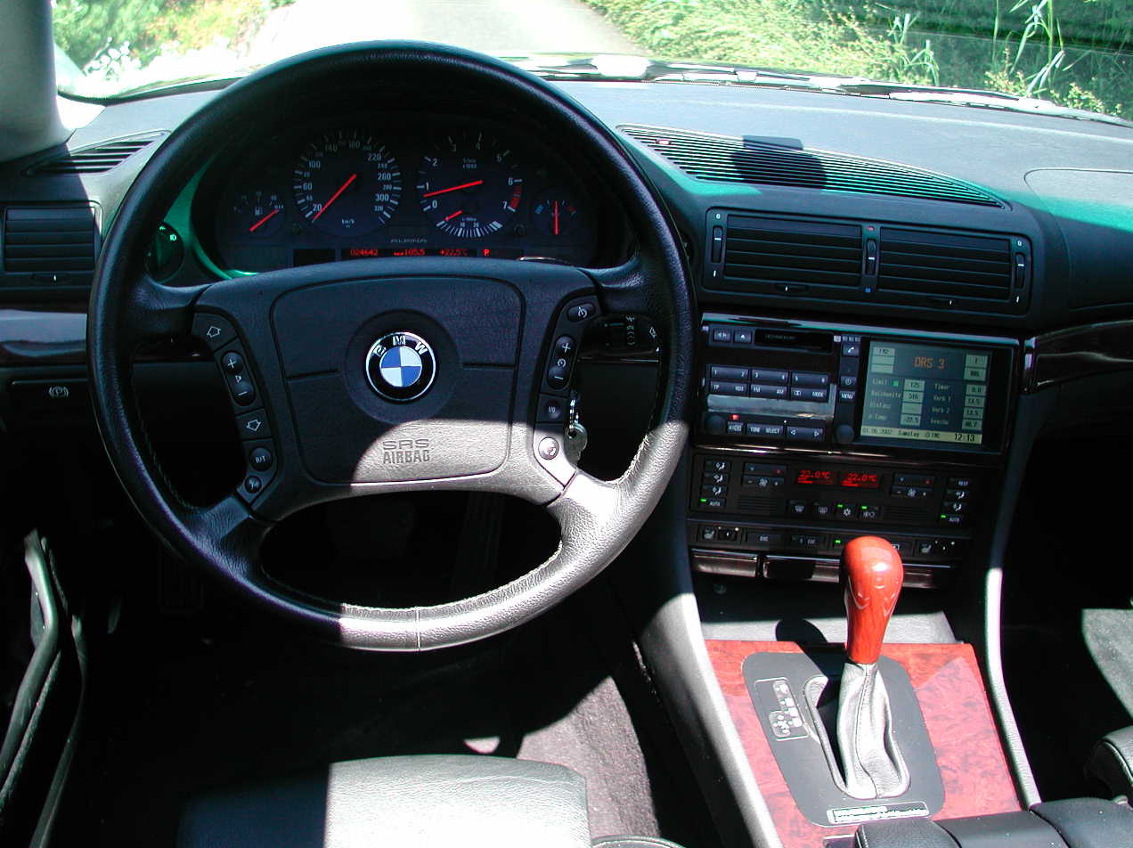

Alt 30.05.2002, 21:19   #9
Amiga
Benutzerbild von Amiga
Registriert seit: 22.05.2002
Ort: Raum Zürich (Schweiz)
Standard Umprogrammierung des Alpina Kombi
Er sieht einfach toll aus , Tacho bis 330km/h, dunkles Blau und mit "Alpina"-Beschriftung
Ach ja, der Pixel-Test....
Phuuuu... alle i.o, bin ich froh
Der km-Stand war nur 24519km und alle Einstellungen waren britisch.
Soweit so gut und trotzdem hatte der BMW-Hänler recht. Bei km-Manipulation <>Lichtsteuergerät=Fehleranzeige.
Nach ca. 15m merkt der Kombi, dass der Gesamt-km-Zähler nicht stimmt und lasst die ASC+T Lampe an.
(Egal ob ich den DSC-Knopf nun drücke oder ausschalte es leuchet immer)
Sonnst... der Tacho stimmt.
Test über den Bordcomputer und auf der Autobahn 100km/h=36.0Sec pro Km
Nur der Tankinhalt will er mich nicht von 65l auf 95l umstellen.
Wer kann helfen??
[Bearbeitet am 30.5.2002 von Amiga]
Alt 01.06.2002, 20:47   #10
Amiga
Standard Nun ist er drinn Alpina-Kombi
Ich bin über glücklich...
der Alpina-Kombi (bis 330km/h) ist ohne einen Mangel.
Kein fehlendes Pixel / Zustand 1A / für nur €250.-
Was haltet Ihr davon?
