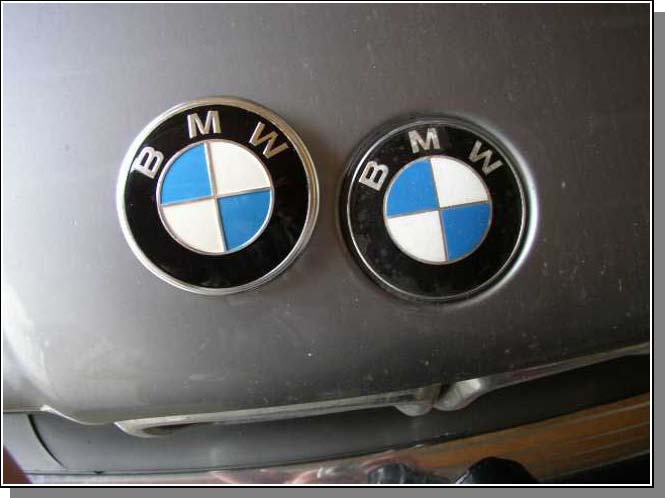

Wenn alles glatt ging sollte es so aussehen wie im hier gezeigtem Bild ! Dieses zeigt links meine frisch bemalte Plakette und rechts eine originale von meinem E32.
Wie sie sehen, sehen sie keinen Unterschied.

Habe auch schon den ersten Nachmacher gefunden, sieht in echt wirklich gut aus, auch nicht viel schlechter oder besser als neu. Ich habe an dieser Plakette nur die Farbe gespendet, alles andere hat Thorsten wunderbar selbst hinbekommen.
Deswegen, probiert es einfach mal selber aus.
Sein angefertigtes Emblem auf der E21 Haube.
