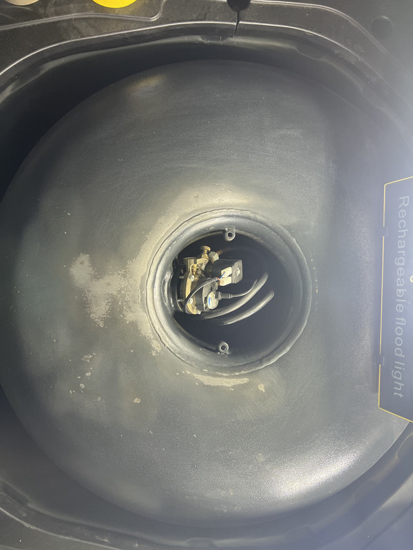

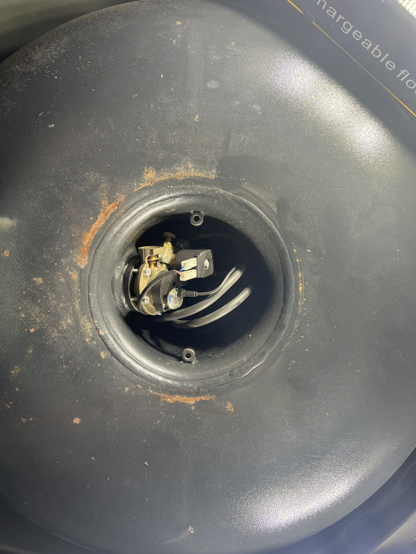

Externer Link (&Ooml;ffnet in neuem Fenster, der Forumsbetreiber distanziert sich vom Inhalt extern verlinkter Seiten.) https://i.postimg.cc/25skkNQ5/IMG-4116.jpg

Alt 24.08.2024, 19:08   #4
altbert
Benutzerbild von altbert
Registriert seit: 10.03.2006
Fahrzeug: KVG Kassel
Wenn solch ein Tank nicht gut lackiert ist, kann es schon passieren, daß er rostet.
Die Reserveradmulde unterliegt je nach Standort des Fahrzeugs teilweise großen Temperaturschwankungen, dann entsteht schnell Kondenswasser.
Und wenn dann eine Kofferraumdichtung nicht mehr mag oder durch die Dichtungen der Rückleuchten was durchkommt, in Verbindung mit verstopftem Wasserablauf in der Mulde…
Mein Tank (Stako) sieht diesbezüglich noch neuwertig aus, trotz der über 18 Jahre, die er schon verbaut ist.
Ich würde auch erst mal Gregors Vorschlag folgen und schauen, wie weit der Rost fortgeschritten ist; wenn es nicht so schlimm ist, entrosten und neu lackieren.
Bis die Wandstärke eines LPG-Tanks durch Rost derart geschwächt ist, da müßte er schon lange gammeln.
Edit:
Ich sehe grad die Fotos.
Ist das der besagte Tank, weswegen Dir der Baurat verweigert wurde…?
Nicht im Ernst…

Ja das ist der besagte Tank.
Ich war echt guter Dinge, da der Prüfer bis dahin auch begeistert war vom Zustand.
Ich werde den Tank nochmal leer fahren (ist ja nun randvoll für die Prüfung), ausbauen und behandeln.

Da ist mein Tank aber erheblich besser, was die Qualität der Lackierung anbelangt…
Aber bei dem bißchen Rost, was da bei Dir zu sehen ist, sollte das nicht weiter wild sein.
Kommt jetzt auch drauf an, wie er von unten aussieht; möglicherweise ist da mehr zu sehen.
Auf jeden Fall eine enttäuschende Lackqualität.
Halt uns da bitte mal auf dem Laufenden.

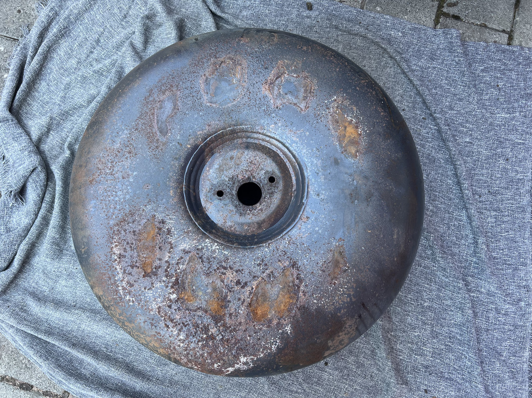

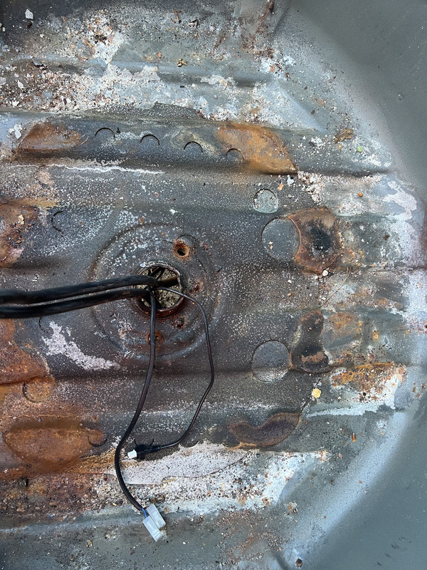

Der alte Tank ist definitv raus. Sicherheit geht vor und bei dem Blätterteig eher ein Wunder...
In der Mulde war nichts weiter drin, außer den vermutlich originalen Beschichtungen, siehe Bild.

Die Mulde muss ich auch erstmal sanieren. Was sollte dann als Puffer rein? spezielles Material?
