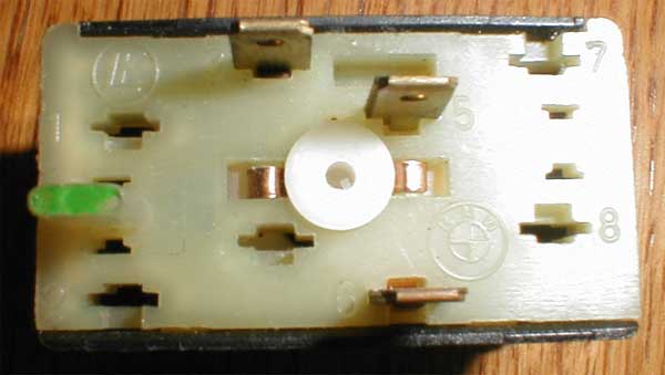

die Beleuchtung der Tasten kannst Du ohne Demontage des Schalters vornehmen. Bitte nicht den Schalter selbst auseinandernehmen!!!
Von hinten gesehen ist in der Mitte des Schalters eine Steckfassung für die Birne (Auf dem Foto gut zu sehen). Einfach die Steckfassung nach hinten aushebeln, neue Birne einsetzen, fertig.
Für die Demontage der Tasten musst Du wohl die Bedieneinheit entfernen. Die kleinen Kreuzschlitzschrauben sind von vorne zu sehen. Das Radio ist auch auszubauen.

War beim netten BMW-Händler; bei einem Schalter (Mitte) konnte die Glühbirne ersetzt werden, der andere (Defrost) musste komplett getauscht werden.
