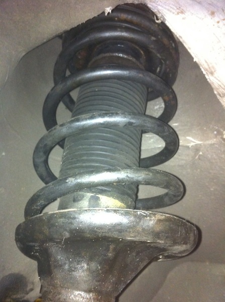

Liebes Forum,
ich habe heute am B11 Eibach-Federn verbaut und dabei festgestellt, dass das vorne seltsam aussieht. Die Federn (EW2016-001) haben genau 6 Windungen und damit eine halbe weniger als die bisher Verbauten, was dazu führt, dass Stützlager und unterer Federteller nicht mehr parallel stehen, weil um 180 Grad zueinander verdreht (siehe Foto).
Die Feder beschreibt einen Bogen. Hinzu kommt, dass die Schrift auf der Feder nach innen zeigt und nicht, wie von Eibach vorgesehen, von außen lesbar ist. Beide Federn sind absolut gleich, es würde sich also nichts ändern, wenn ich durchtausche.
Die Federn sind nicht gekürzt oder sonstwie malträtiert worden, es gibt Bilder im Netz, die zeigen, dass diese 6 Windungen bei Eibach und anderen Herstellern so korrekt sind. Sollte das wirklich so gewollt sein?
Ratlose Grüße
Rainer
Edit: Womöglich tatsächlich von Eibach so beabsichtigt, Stichwort Side-Load- oder KMP-Feder. Externer Link (&Ooml;ffnet in neuem Fenster, der Forumsbetreiber distanziert sich vom Inhalt extern verlinkter Seiten.) https://eibach.com/de/de/produkte/st...placement-line

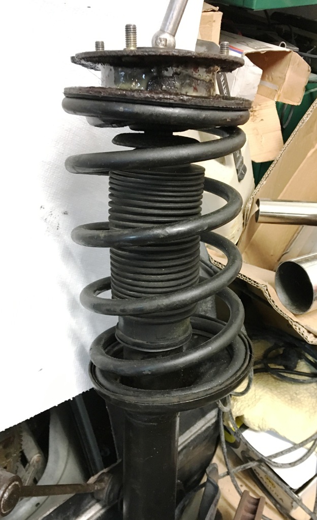

Habe gerade mit Eibach telefoniert, man sagte mir, die Verspannung dürfe nicht sein. Sowohl Alpina- als auch Originalfeder haben 6 1/2 Windungen, Eibach genau 6.
Ich versteh das nicht ..

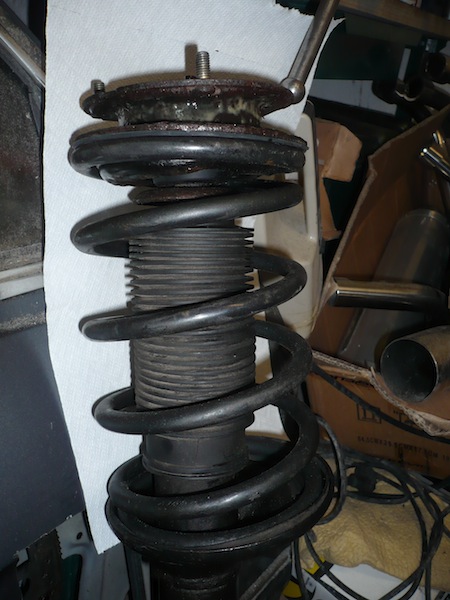

Hier nochmal ein kontrastreicheres Foto:

Wenn die Feder einmal um drehst?

Umdrehen bringt nix. Aber: Habe eben nochmal alles zerlegt, das Stützlager oben zwingt auch die Originalfeder (die mit der halben Windung mehr) in diese scheinbar unnatürliche Haltung. Dürfte also so in Ordnung sein.
Danke an alle, die sich mit mir den Kopf zerbrochen haben
