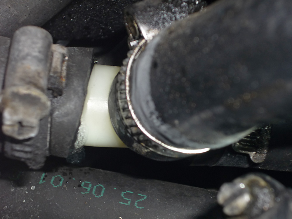

Nachdem ich ein wenig Platz geschaffen hatte, den Wagen
einmal kurz warm gefahren habe, ergab sich folgendes Bild:

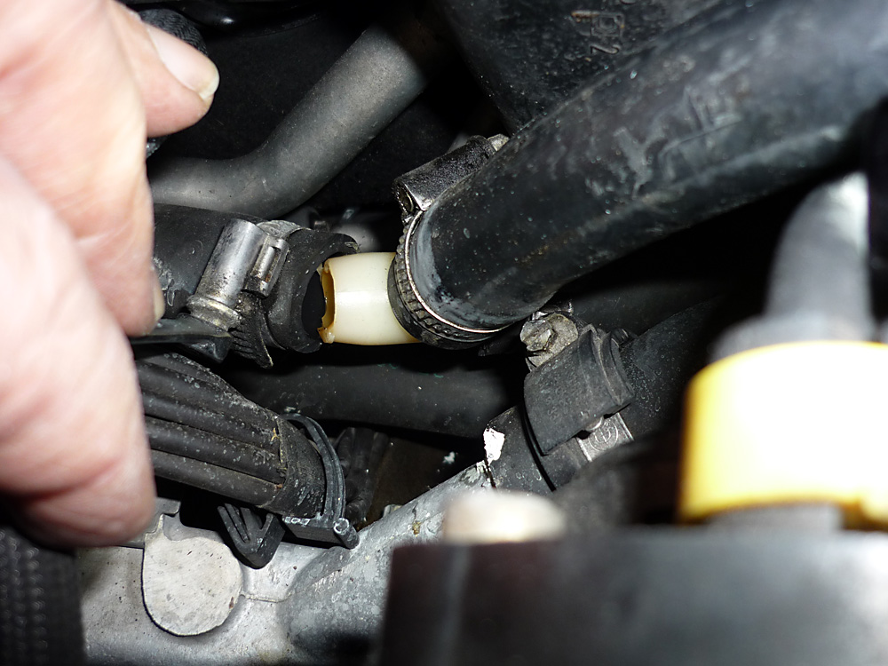

Der Anschluss vom Vorlauf des Verdampfers am Kühlkreislauf
vom Fahrzeug ist offensichtlich massiv undicht. Kurz vor der
Aufnahme ist das das Kühlmittel regelrecht heraus gelaufen.

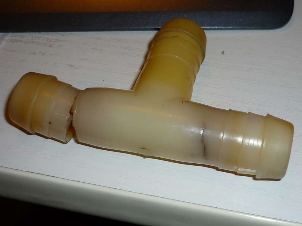

Als ich das T-Stück ausbauen wollte, stellte ich fest, dass
dieses offensichtlich direkt hinter der Schelle zu ca. 3/4
abgerissen gewesen ist.
Wenn man sich dieses T-Stück einmal genau anschaut, kann
man sehen, dass auf der gegenüberliegenden Seite ebenfalls
ein deutlicher Riss erkennbar ist. Das wäre sicherlich auch
nicht mehr lange gut gegangen.

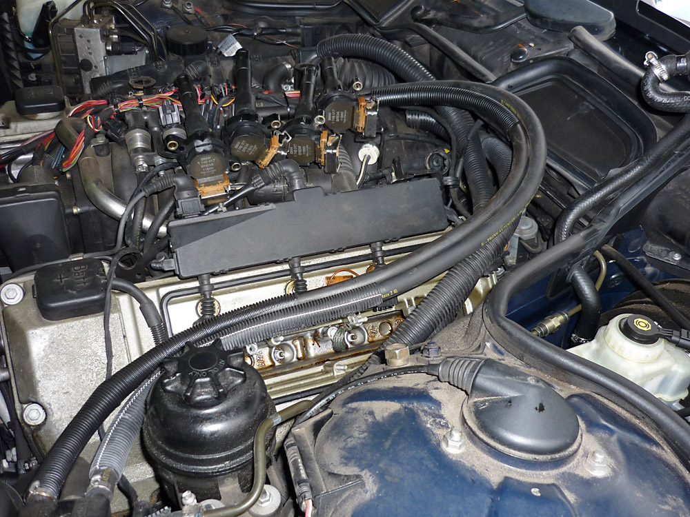

Schaut mal hier, ich habe gleich aus der Not eine Tugend gemacht. Das der
Wagen im Motorraum so dreckig ist, liegt daran, dass ich den seid der letzten
größeren Reparatur immer noch ohne Bodenverkleidung fahren.
Jetzt, wo ich die ganzen Gasschläuche mal vor der Sritzwand heraus gezerrt
habe, sehe ich erst, wieviel Platz da beim V8 noch zwischen Motor und
Spritzwand ist.
Ich habe nun gleich einmal die Zündkerzen gewechselt. Da kam ich dank der
Wasserschläuche zum Verdampfer auch so gut wie garnicht mehr heran. Dieses
Problem spricht im übrigen auch für eure Lösung, wie Erich die Verdampfer in
den Kühlmittelkreislauf beim V8 einbindet. Dort wird Vor- und Rücklauf nicht
hinten, sprich an der Spritzwand, sondern vorne eingebunden.
Damit bleibt der ohnehin schon knappe Platz zwischen Motor und Spritzwand
unberührt und wenn es mal eine Undichtigkeit an den Stellen gibt, wo die LPG-
Anlage in den Kühlkreislauf eingebunden ist, kommt man dort auch um längen
besser heran. Wenn ich jetzt noch ein paar Tage mehr Zeit gehabt hätte, hätte
ich den Tipp vom Erich M. aufgegriffen und meine Einbindung der LPG-Anlage
nach vorne umgebaut.

sag mal, deine Gas anläge war doch nicht soooo lange drin, oder? Die Anschlüsse sehen ja mal so richtig gammelig aus :O Kannst die nicht mal deinem Umrüster um die Ohren hauen? Die sehen für meine laienhaften augen so aus, als wären die nicht Temperatur fest gewesen, und/oder der Mechaniker hat die einfach zufest angeknallt?

P.S.: Meine LPG-Anlage wurde im Januar 2007 verbaut und
ich habe seitdem ca. 105.000 km auf LPG gefahren. Das so
ein Kunststoffteil bei den Belastungen (+100 °C und 2 bar)
irgend wann ein seine Grenzen kommt, ist klar. Das spricht
für den Verbau von alternativen T-Stücken aus Alu oder
Messing, die es für wenige Euro auf dem Markt gibt. Wenn
die Verbinder jedoch aus Kunststoff hergestellt sind, muss
sichergestellt sein, dass dieser entsprechend qualifiziert ist.
