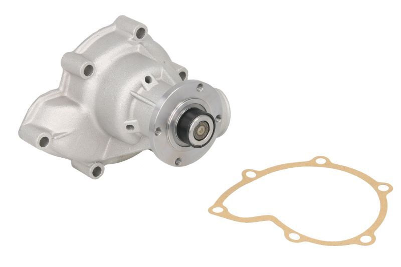

Vielleicht ist jemandem auch schon so etwas aufgefallen:
Gestern wollte ich eine neue Wasserpumpe am M30 montieren und stellte bei der Überprüfung der Teile fest,
das die Aufnahme für die Riemenscheibe ein "Quadratisches" Lochbild aufweist (40mm). Das Lochbild beim M30 ist "Rechteckig" angeordnet.
Es handelt sich um den Hersteller INA (Schaeffler) 538 0179 10.
So sieht das dann aus:
Hier das Werbebild von INA, wie es sein soll:
Übrigens scheinen beider Pume des M60, die Löcher Quadtratisch angeordet zu sein...
