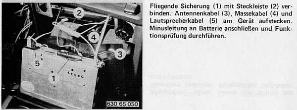

Hallo
ich bin neu in dem form
wer hat,oder kann mir sagen wo ich einen schaltplan für die anschlüße des radios für die lautsprecher bekomme
Vielen dank im vorraus
Mfg
hannes

Orginal gepostet von hannes1_2
Hallo
Mfg
hannes
Hallo Hannes!
Willkommen im Forum! Endlich mal wieder ein E23-Fahrer!
Leider habe ich keine Schaltpläne, aber vielleicht hilft Dir folgendes Bild ja weiter:
Das Bild stammt aus einem E23 Werkstatthandbuch. Es sind also noch mehr Seiten rund um "Radio- und Sondergeräte" vorhanden. Wenn Du was bestimmtes suchst, vielleicht finde ich es ja im Werkstatthandbuch.
