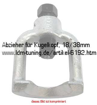

ich bräuchte mal eure Hilfe welcher Kugelkopfabzieher brauch ich um die mittlere Spurstange zu lösen ?
Hab einen Kugelkopfabzieher(Externer Link (&Ooml;ffnet in neuem Fenster, der Forumsbetreiber distanziert sich vom Inhalt extern verlinkter Seiten.) http://i200.photobucket.com/albums/a...g/abzieher.jpg)
mit dem hab ich nur die äusseren abbekommen,oder gibts sonst einen Trick um die mittlere Spurstange zu lösen?
Meint ihr ich könnte es mit nem Heißluft Fön versuchen ?
Hab jetzt knapp 5 Stunden lang an der Spurstange herrumgemacht

Wenn ich mir das Bild so anschaue, sollte es mit einem Abzieher,der aussieht
wie eine Stimmgabel doch möglich sein.... die beiden äuseren Spurstangen
kannst Du ja erstmal an der mittleren dran lassen... dann muss Du doch nur
oben den Lenkführungshebel trennen ( das ist der auf der rechen Seite)
und den Pitman Arm trennen ( das ist der linke,der die Verbindung zum Lenkgetriebe herstellt)....... dass sollte es doch gewesen sein.....

Also,den Abzieher,den Du da auf dem Bild Gezeigt hast,ist fuer diese Arbeit nicht Geeignet,da er zu Dick im Material ist.Mit einem Foen,da Glaube ich wird es wohl auch nicht klappen.Wenn Du einen Schlagabzieher,der so Aussieht,wie Peter schon schrieb,wie eine Stimmgabel,so muesste es gehen.Hast Du einen solchen nicht zur Hand,dann kannst Du mal folgendes Probieren.Setze mal einen Grossen Hammer gegen die eine Seite vom "Auge",und von der anderen Seite schlaegst Du mit einem kleinen Hammer gegen das "Auge",wo der Zapfen Eingesteckt ist.Durch die Vibration loesst sich dann der Konus.Aber ich mache Dich darauf Aufmerksam,das dies nicht die "Feine Englische Art ist",solche Verbindungen auseinander zu bekommen.

Also so einen Schlagabzieher habe ich nicht ,habe es schon mit dem hammer und allem versucht hab versucht die Spurstange nach unten hin rauszudrücken mit einer 1,5m verlängerung aber hat auch nichts gebracht.
Ein teil hab ich schon drausen es hängt jetzt nur noch bei der Fahrerseite dran die äusseren spurstangen sind auch schon ab.
Woher bekomme ich morgen am besten so einen Schlagabzieher?Wo gibts die zu kaufen ich bestell sonst meine Werzeuge immer online aber die wären ja nicht bis morgen da.

Diese Abzieher,werden gerne bei Traktoren,oder Lastwagenwerkstaetten benutzt.Normal,hat jede "Hinterhof-Werkstatt so einen Abzieher,da die Universal Gebraucht werden koennen.Sind aber auch nur zu Empfehlen,wenn das Teil,welches Ausgebaut wird,nicht wieder Verwendung finden soll,da dieser Typ Abzieher,gerne die Gummimanschetten Verletzt.Aber wo Du in "D",am Samstag so ein Ding noch Kaufen kannst,da kann ich Dir leider auch nicht Helfen.

So hab mir gestern doch noch einen kaufen können (49€) und noch mal einen flachen Kugelkopfabzieher(64€).
Habe dann versucht damit die Spurstange rauszudrücken leider ohne erfolg
Ich komm zwar gerade so dran und bekomme auch druck aber die Spurstange will sich einfach nicht lösen lassen.
Hat da jamand noch einen Tipp?

Dann erwärme die Sache mal mit einer Heißluftpistole! Dann SOLLTE !!! es gehen. Mußten meine unteren Querlenker damals auch mit dem Schweißbrenner erwärmen damit die rausgingen. Der Ausdrücker hat dabei fast die Hufe hoch gemacht. Was solls, probieren! MfG

den Abzieher benutze ich immer für die Spurstange der ist perfekt

So die spurstange ist drausen
Nach mehrfachen ansetzten vom abzieher und unzähligen Schlägen mit dem Hammer ist sie doch abgegangen.
Hab dann jetzt alle spurstangen getauscht und jetzt hab ich keine Probleme mehr mit der Vorderachse.
Die alten Spurstangenköpfe haten fast 3-4mm spiel,genauso die äussere Spurstange obwohl die vor 10tKm getauscht worden sind
