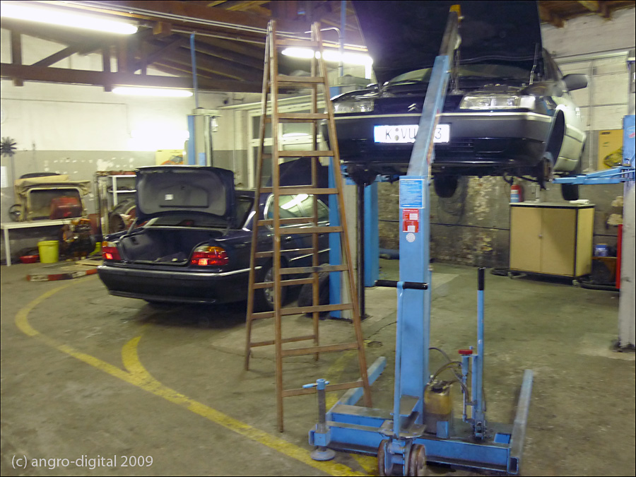

P.S.: Hier eine Aufnahme vom Arbeitsplatz in unserer Werkstatt
von der Motorsportgruppe, wo der Dicker jetzt auch ins neue Jahr
hinein schlittern wird. Der steht da nämlich noch und wartet auf
meine Zuwendung...

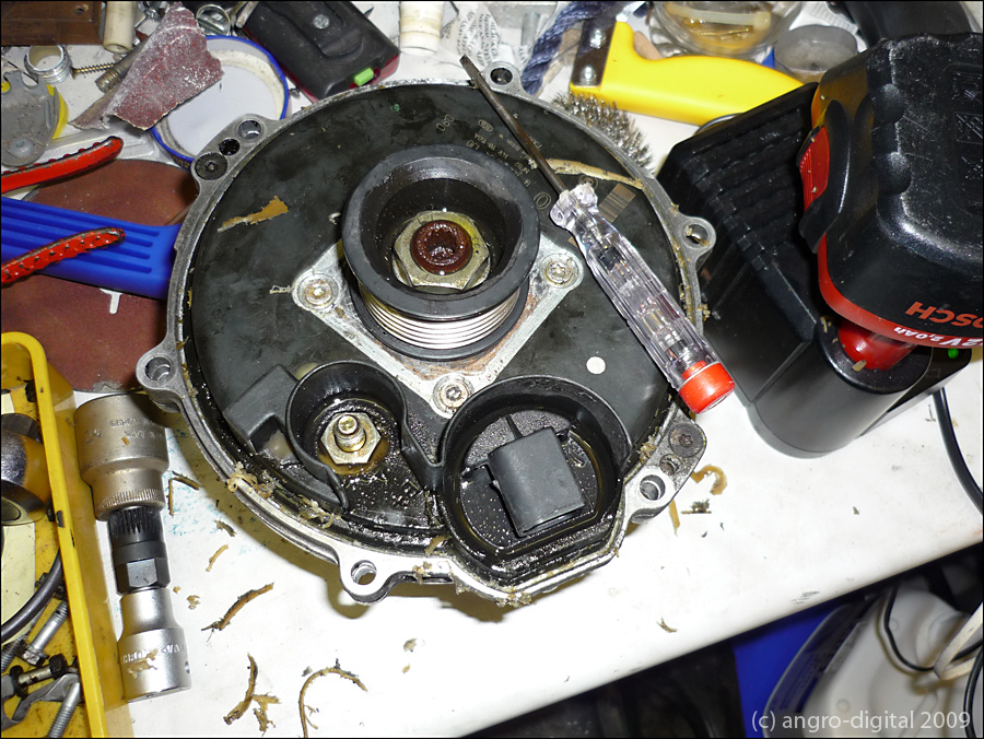

Hier seht ihr eine Aufnahme von vorhin bei mir im Keller. Der "dicken Mutter"
(24er SW) rücke ich mit dem Werkzeug unten links zu leibe. Einen Schlag-
schrauber haben wir natürlich in der Werkstatt, aber zu Hause habe ich keinen.
Ich bin erst davon ausgegangen, dass ich mir eine AT LiMa hole. Jetzt werde
ich selber einem Reparaturversuch starten...
Auf dem Bild seht ihr, dass ich den Kleber schon fast komplett entfernt habe.
Der 24er Mutter rücke ich morgen mit einem hergestellten SW zu Leibe. Da
reicht eigentlich auch eine 24 Nuss mit einem halblangen 10er Innen-Vielzahl.
LG,
Andreas...
