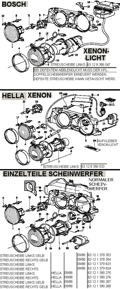

Aus meiner Sicht läßt der Gesetzgeber jeden Brenner zu, der geprüft ist und nicht mehr als 55 Watt Energie zieht.
Über Form, Größe, Sonstige Teile hat der Gesetzgeber nix gesagt.
Die Lampe als kompackte Einheit mus ein Mindestmaß (ist genau vorgeschrieben) Licht auf die Straße bringen.
Da Xeon nur 35 Watt verbraucht (Einschaltstrom wird nie gemessen) und das Minimum-Lich auf die Straße bringt und die Einzel-Bauteile alle geprüft sind sehe ich keinerlei größeren Probleme.
Im 7er erst recht nicht.

Hast du auch was zum Thema unterschiedliche Streugläser?

@DD
Was weerden am Scheinwerfer eigentlich für änderungen vorgenommen?

Also hier gibt es das ganze als Bilder-Rätzel: .. alles von BMW.

@FrankGo
Du bist wahnsinnig, aber trotzdem vielen dank für die ganze mühe die du dir immer machst.
Was hat den die Xenon-birne für einen Sockel? Wie wird sie befestigt? Und was wird unwiederrufbar am SW zerstört bzw umgebaut?

Brauchst Du Direkt-Zugriff zu meiner Festplatte ???
.. aber wie gesagt, es geht auch ohne Dremel, nur mit Akku-Bohrer und ner guten Zange, denn das zu bearbeitende Teil ist spröde.
Interner Link) Umbauanleitung H2 auf Xenon (PDF-Format, 300 kB).

Und damit niemand meint, ich wäre faul:
So muß es danach aussehen, damit das Ding unten rein geht.
