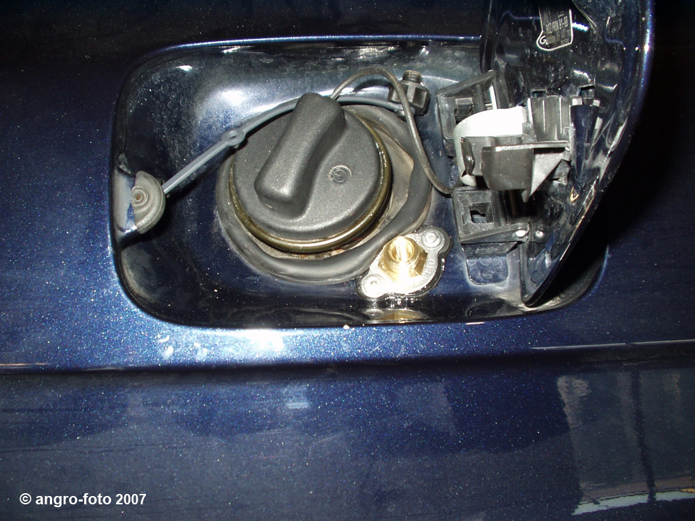

Ich suche mal ein paar Bilder heraus, wo man meinen Tankeinbau
sehen kann.
By the way, diesen Tankanschluss hinter dem Tankdeckel habe
ich auch. Dieser Anschluss hat auch ein Außengewinde und dafür
gibt es einen Adapter und ich habe dort ein 8mm Kupferrohr zum
Tank. Das geht alles, wenn man will...
Der Adapter mit Außengewinde ist wirklich empfehlenswert. Der
baut auch kürzer und belastet damit nicht so den Anschluss mit
Biegemomenten, die sonst recht erheblich sein können, wenn ich
einen so langen Adapter verwende...

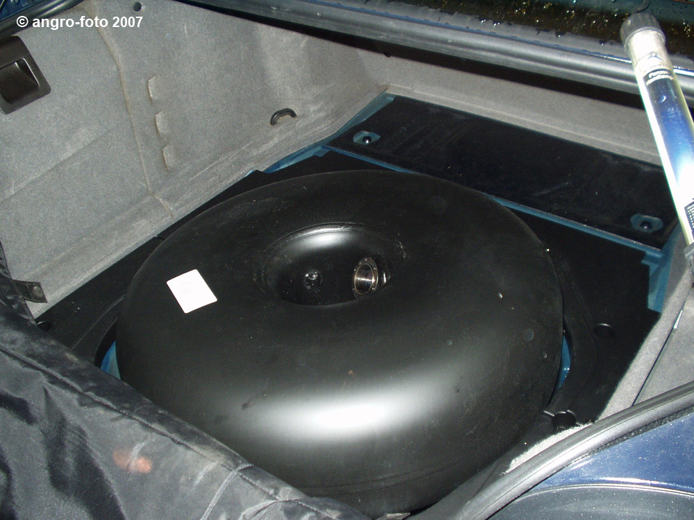

Bei mir ist auch ein 88 l-Tank von STAKO drin.
Trotz AHK ging das problemlos. Der erhebt sich ca. 1,5 cm über dem Kofferraumblech. Wenn man den Teppich darüber legt, dann sieht man das kaum. Wenn mans ganz eben haben will, dann legt man halt ca. 1,5_cm-Styroporplatten um den Tank und hats damit egalisiert.
Man sollte den Einbauer gleich bei Auftragsvergabe darauf hinweisen, daß er das einzubauende Multiventil gleich mindestens auf die 80 % Füllgrad justieren soll, damit dann auch locker 70 Liter nachgetankt werden können.

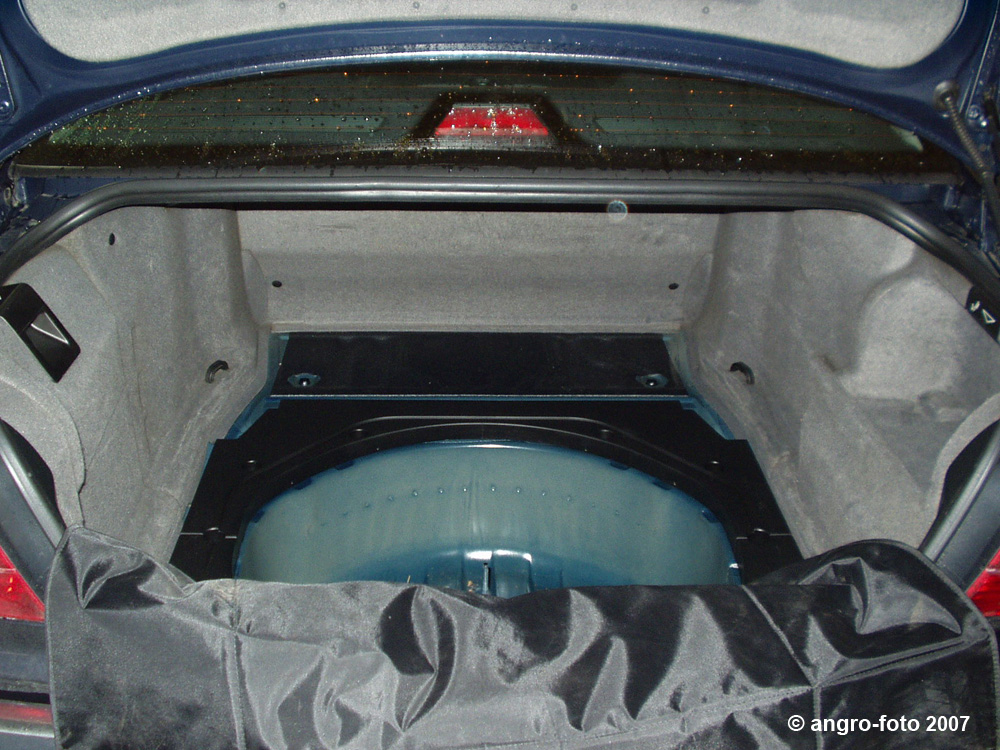

Ich habe auch einen 88 Liter STRAKO Tank verbaut. Eine AHK
habe ich auch. Da musste ich allerdings ein wenig nachhelfen...
Ein paar Aufnahmen. Auf der letzten Aufnahme könnt ihr meinen
Tankanschluss sehen, den mit Außengewinde. Meine Kofferraum
Bodenabdeckung steht im übrigen nicht über. Es geht auch ohne
1,5 cm Styrodur...
LG,
Andreas...

Das gefällt mir gut!
Der Schraubdeckelschutz paßt bei dem Außengewinde aber nicht, oder?
Alt 22.01.2012, 21:47   #28
angro
LPG-Fahrer
Benutzerbild von angro
Registriert seit: 21.10.2006
Ort: Troisdorf
Der passt aber in der vorhandene Innengewinde. Ich könnte
also auch den Adapter mit dem Innenverwinder nutzen,
mache ich aber nicht...
LG,
Andreas...

Hi Andreas,
bei Deinem Tankeinbau liegt wo das Multiventil? Nach vorne oder nach hinten? Und falls nach vorne, warum?
mfg Erich M.
... Jäger und Sammler
Interner Link) Meine Alben...
Alt 23.01.2012, 22:14   #30
angro
LPG-Fahrer
Ort: Troisdorf
Zitat von Erich M. Beitrag anzeigen
Hi Andreas,
mfg Erich M.
Hallo Erich,
da gibt es in der Tat zwei Antworten...
1) Das liegt nach vorne, damit du beim richtigen Gas geben, wenn der
Tank schon fast leer ist, Aussetzer in der Versorgung bekommst...
2) Weil ich den noch nicht umgedreht habe...
War klar, dass du das sofort siehst, wenn ich die Bilder einstelle...
LG,
Andreas...
P.S.: Habe da aber erhlicher Weise noch kein Problem damit gehabt...
