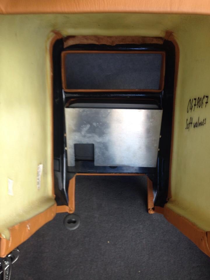

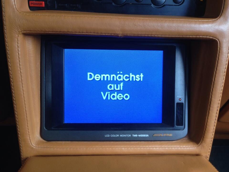

Heute hat er einen nagelneuen Alpine Bildschirm bekommen
Zum glück gabs noch einen in den USA
Echt witzig wie der eingebaut ist, die seitlichen Schiebe- und Verstellregler wurden z.B. mit Isoband gegen verstellen fixiert
Hier die Bilder zu der Aktion!
Hier der neue Bildschirm, völlig mackenfrei

Wie gesagt klasse, daß Ihr noch einen Brandneuen gefunden habt!
Sieht wirklich top aus in der Lederkonsole.
Klasse find ich auch, daß sich mal jemand getraut hat, die Konsole zu zerlegen!
Hast Du ggf. noch mehr Bilder davon gemacht, bzw, ist er noch zerlegt!?!
Das Steuerkabel vom Bildschrim scheint mittig unter der Konsole und Rückbank zum Kofferraum zu führen...
Wenn Du eine EBA dazu erstellen würdest, wäre sicherlich einigen Leuten inklusive mir damit durchaus geholfen.
Ich müßte da unter Umständen nämlich auch mal ran, um zu schauen, ob sich darunter ggf. das Steuergerät für den Bildschrim verbirgt und zudem, wie der Monitor selbst vershraubt wurde.
Kann man den Winkel, in dem er in der Konsole sitzt eigentlich ändern!?!
Sieht so aus, als ob er auf eine Aluplatte geschruabt ist ähnlich dem Videorecorder!
Bei mir ist der monito rnicht wie bei den übrigen Modellen mit diesem Bildschrim geneigt sonder parallel zum Einbaurahmen angeordnet, was zwar schicker aussieht, aber den Blickwinkel verfälscht und man das Bild fast nur invertiert war nimmt.
Man muß sich also sehr zusammen kauern, um etwas erkennen zu können...

Hey Denis,
ist echt simpel auszubauen!
Nur das Bildschirmkabel war fummelig, das muss nämlich ab bevor man die Konsole abnehmen kann.
Der Bildschirm ist in eine Aluträgerplatte geschraubt, mit nur einer Schraube von unten, ähnlich wie bei einem Stativ und einer Kamera .
Brauchst also wohl eine andere Trägerplatte, mit Winkel!

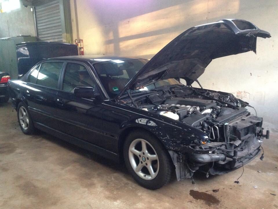

Das letzte Bild zeigt den SCHLACHTER 750il der viele Teile liefern wird, wie EDC Fahrwerk und Doppelglas + rostfreie Türen
Alexander
Ach so!!!
Dachte, die Farbe wäre auf dem Bild einfach schlecht getroffen, denn die Innenausstattung sieht auch eher hell aus!!
Oha, dann ist der Schlachter ja in besserem Zustand als der Individual, wie!?!
Alt 19.02.2014, 06:44   #60
Der Schlachter ist auch ein Individual, Zustand ist schlechter, da Unfallschaden hinten rechts und vorne links
