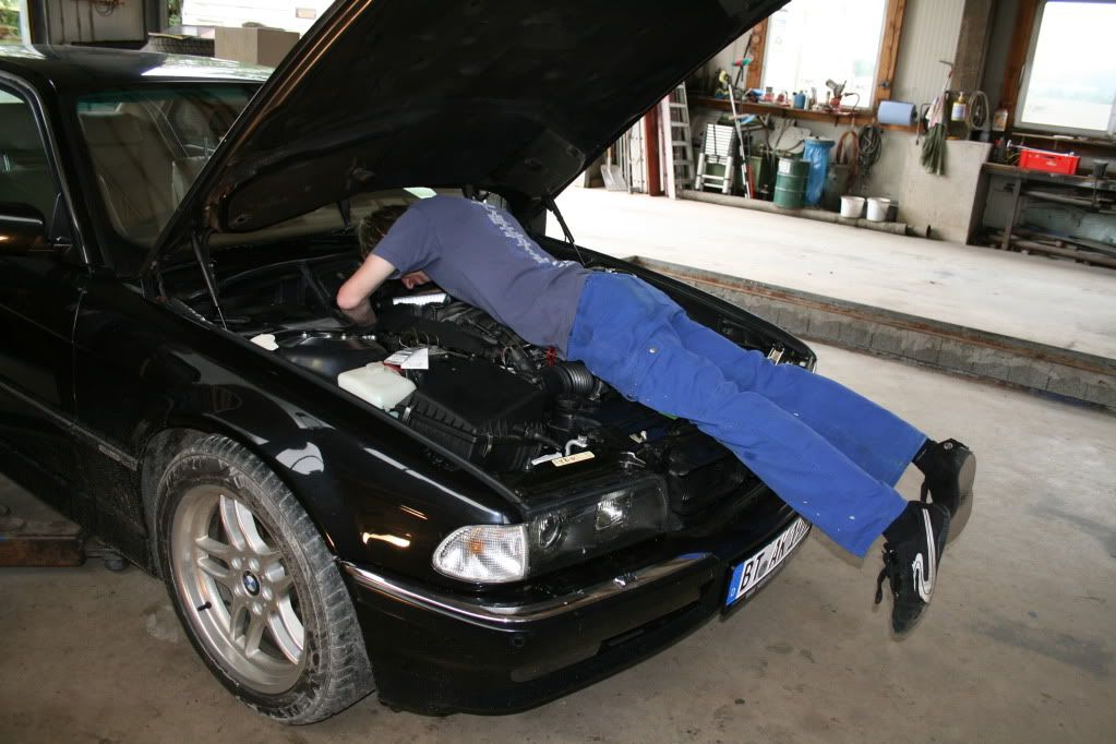

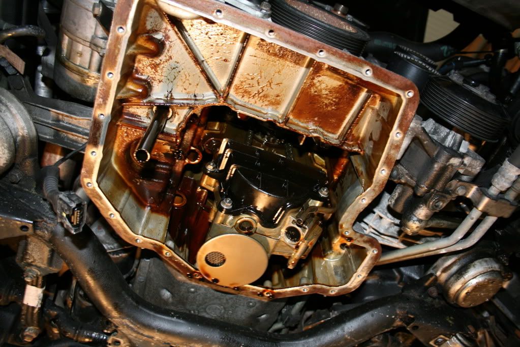

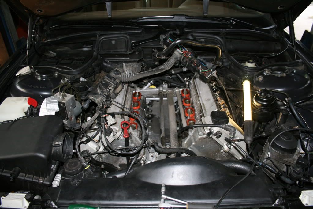

sooo Daniel (aka Swordy) hat heute meinen halben M62 zerlegt und wieder zusammen gebaut! und er läuft besser als vorher ...
Also um es kurz zu machen, es sind auch bei mir die Hydros!
Daniels M62 macht auch 1:1 die gleichen "tacker" Geräusche, ist nun schon der 3te M62 der ganz genauso klingt!
Ölwanne war ab, nichts zu sehen, Kette stramm, Ölpumpenschrauben alle dran und er hat sie nochmals nachgezogen
Ansaugbrücke ab, Ventile gecheckt und auch die alle gleich, ohne Russ oder so...
Nochmals VIELEN Dank an Swordy!, der wegen mir sein Basketballspiel verpasst hat
Alexander der nun endlich wieder 7er fahren kann
Ps.: Bilder kommen später, muss erstmal was futtern
