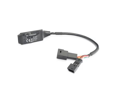

Wenn jemand an einer kleinen schnellen BT Lösung interessiert ist.
Nur Musik streamen und so - keine Freisprechfunktion.
Hab' ich mir gerade gegönnt.
Das Bluemusic Modul wird einfach anstelle des CD Wechslers angesteckt und läuft. Am Radio wählt man dann den CD Player. Titel weiterschalten über Lenkrad geht auch einwandfrei. Sound ausgezeichnet! Um die 40 EURO - in 10 Minuten eingebaut.
Für die Suche: "Bluetooth Musik Adapter BMW E46 E39 E38 E53 E85 für 3+6 CD-Wechsleranschluss"
