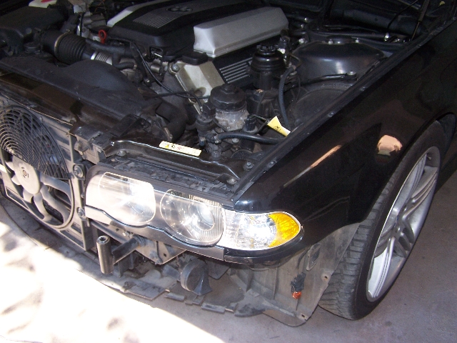

Also Leute nun mein Erfahrungsbericht zum Umbau auf die neue Front. Es war nicht ganz einfach aber das Ergebnis kann sich sehen lassen denke ich.
Zuerst musste die Stoßstange ab und die SW mit Blinker raus.

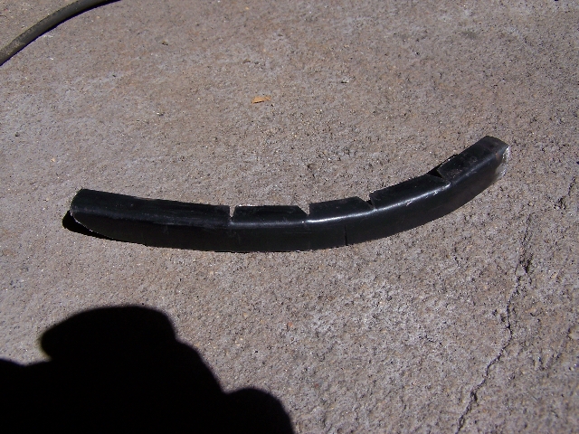

Dann haben wir die untere Leiste am Kotflügel vorsichtig schräg abgetrennt und so lange geschliffen bis die Blende haargenau gepasst hat.
So jetzt kommt es etwas schwieriger (es zu erklären).

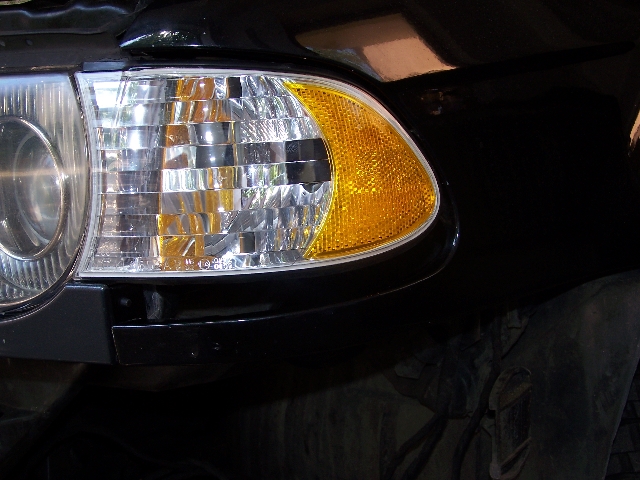

Wir bauen die SW ja immer aus indem wir die blende unterm SW abmachen und dann mit den beiden schrauben den SW lösen. Da die Ebayblende aber fest mit dem SW verschraubt ist kann man den SW nicht mehr von außen an bzw. abschrauben. Mann muss es also anders und ein wenig komplizierter machen. Die SW sind an einer art Winkel am Rahmen des PKW befestigt (die befestigungspunkte habe ich mal rot umkreist) Diesen Winkel schraubt man dort ab wo ich die roten Kreise gemacht habe. Dann hat man den kompletten SW mit allem in der Hand. Dann habe ich den ganzen orginalkram untern SW abgebaut (das wo man die orginal-metall blende anklipst) und stattdessen die Ebayblenden rangeschraubt (bohrungen sind vorgefertigt)

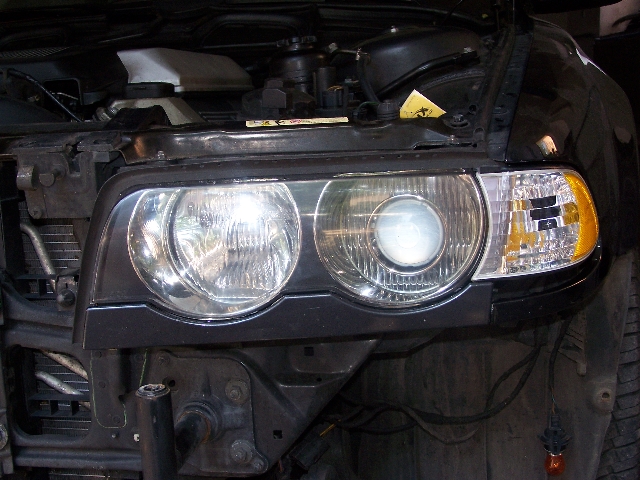

Jetzt hatte ich also den SW mit diesem Winkel und der Ebayblende fest verschraubt. Dann muss das ganze nur noch an den beiden befestigungspunkten (die rot gekennzeichneten) angeschraubt werden und fertig. Blinker rein und Stoßstange wieder ran und gut...
Die Blende sitzt auch fest am kotflügel weil der blinker die blende nach außen gegen den Kotflügel drückt. (durch diesen stift der an der rückseite des blinkers sitzt und einem loch an der blende)
Ich hoffe ihr könnt mit meiner Beschreibung was anfangen, ist alles bisschen kompliziert zu beschreiben aber im Grunde ganz simpel. Falls einer fragen hat könnt ihr mich zur Not auch anrufen.
Das einzigste Merkmal ist das der übergang von Kotflügel zur blende jetzt weiter nach hinten gerutscht ist. Und wenn ich jetzt die SW ausbauen möchte muss ich die stoßstange abnehemen aber so oft baut man die ja auch nicht aus.
Ich hoffe ihr könnt damit was anfangen...
