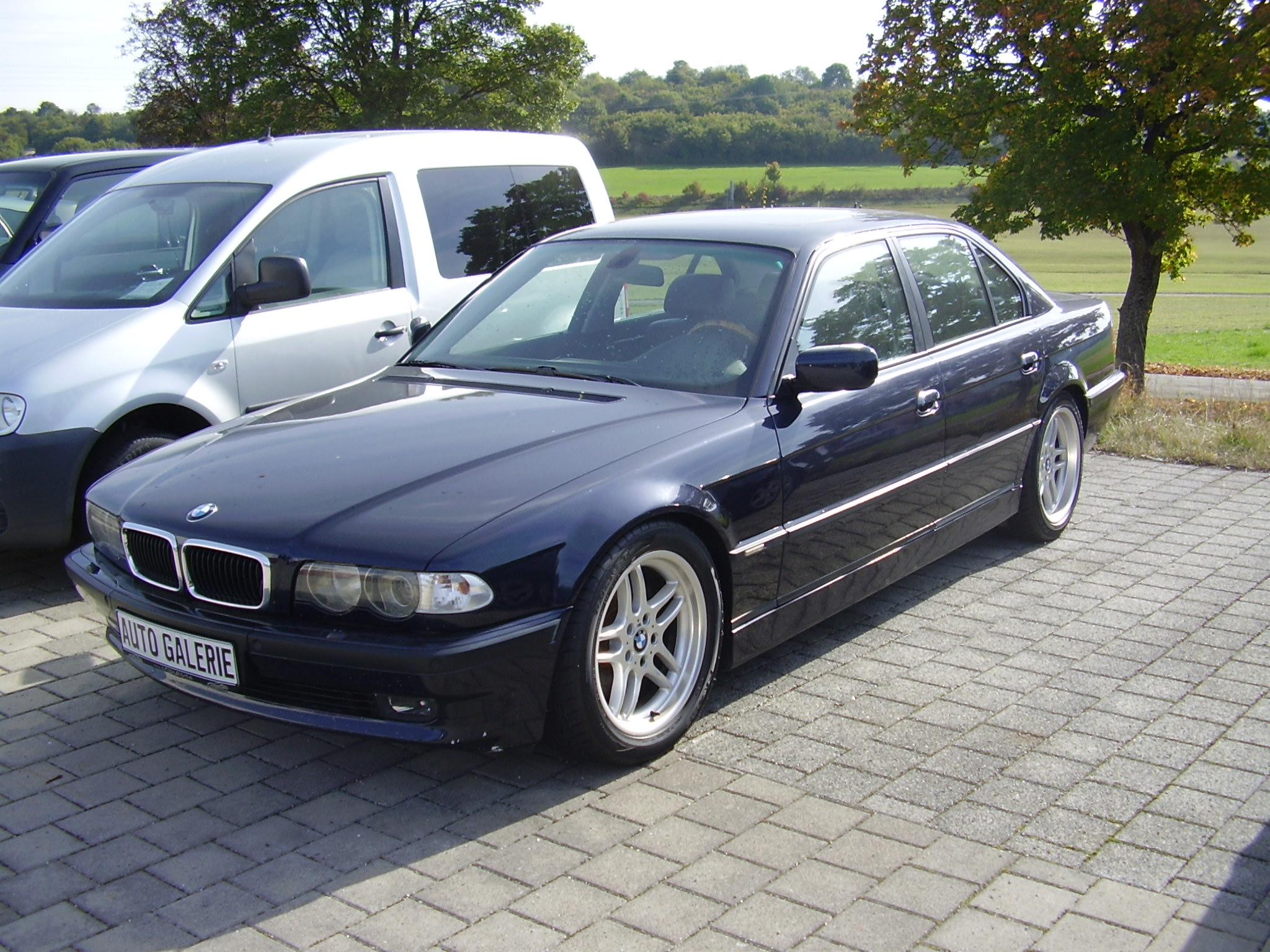

gestern habe ich nen altes xp sowie ediabas/inpa und carsoft 6.5 auf das läppi installiert und heute morgen an meinem "alten" (Externer Link (&Ooml;ffnet in neuem Fenster, der Forumsbetreiber distanziert sich vom Inhalt extern verlinkter Seiten.) e34-525iAT M50) sowie dem "neuen" (Externer Link (&Ooml;ffnet in neuem Fenster, der Forumsbetreiber distanziert sich vom Inhalt extern verlinkter Seiten.) e38-740d) getestet...
fehler auslesen und löschen war schon mal überhaupt kein problem! funktionierte auf anhieb... auch wenn der e34 keine fehler hatte
programmieren oder codieren ging am e34 bisher leider überhaupt noch nix... da werd ich wohl noch ein bissel suchen müssen... am e38 kann ich noch nix probieren... da ich ihn heute erst zur probe gefahren bin und wohl erst mitte nächster woche wirklich unter meine fittiche bekomme
