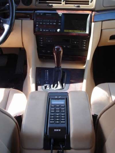

Ich habe dieser Telefon (Fest, nicht Schnurrloss)
Ist das Apollo ? Oder das "Classic" wie im ETK zu sehen,
Zum info : Meiner fahrzeug hat die Option Code SA629

Nein,
das ist das bis 10/2000 verbaute schnurgebundene Motorola-D-Netz-Telefon, es ist nicht E-Netz-tauglich.

Das ist da Classic!

Und option code SA629 steht fur Classic, oder nur fur die Telefon Vorbereitung ?
Wie anders seht einer Apollo aus ?
Sind sie 100% sicher es ist nicht das Apollo ?

101% sicher, daß es NICHT das Apollo ist.
Das Apollo gab es NIE serienmäßig im E38, es war bloß ein nachrüstbares Zubehör-Telefon.
SA629 steht für Autotelefon D-Netz mit Kartenleser vorn, schau mal ->

Danke, das soll es sein
