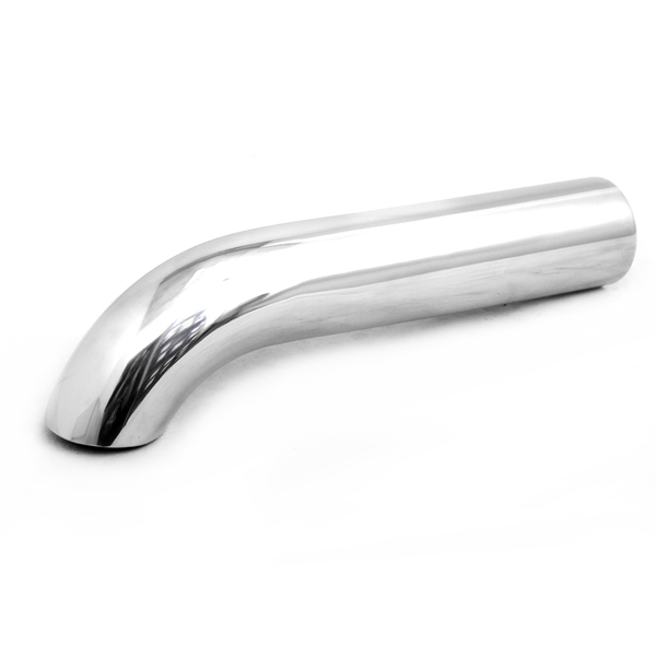

Wenn du keine sichbaren Endrohre haben möchtest, aber mehr Klang am Auspuff, dann kannst du zB. Endrore von der Fa. Fox verwenden ...
Die Endrohre von der Fa. Fox sind 80° nach unten gebogen, sind aus Edelstahl und das Wichtigste, sie haben eine ABE ...
Um möglichst tiefen, sonoren, Klang zu erhalten, solltest du die Endrohre mit möglichst großem Durchmesser nehmen, am besten die mit 76mm Durchmesser ....
Leider gibt es die Endrohre mit 76mm Durchmesser nur in der Länge von 430mm ...
Für den Umbau, wie von dir gewünscht, würde eine Länge der Endrohre von 250mm ausreichen, da die Endrohre nach dem Umbau nicht sichtbar sein sollen ...
Die Endrohre mit der Länge von 250mm gibt es aber nur mit 63mm Durchmesser, was nach meiner Meinung schon ausreichen würde, um aus dem Fahrzeug merklich mehr Sound zubekommen ...

@freak: danke für den Tipp und den Link. Dann wirds wohl ein Fox-Endrohr werden.
Meinst du, dass die Endrohre selbst schon einen besseren Klang bringen oder in Verbindung mit diesem "HH" Umbau?

Die Endrohre allein, würden keinen besseren Klang bringen ...
Tut mir Leid, wenn ich mich etwas unklar ausgedrückt habe ...
Bitte dran denken, dass 4 einzelne Endrohre benötigt werden, Damit die Anlage nacher schön sonor klingt ...

@Kunii: klingt nicht schlecht und vor allem der Preis is gut, und eine ABE gibts auch. Optimal.
@freak: alles klar. Aber warum 4? Reichts nicht den Endtopf nach "HH" Art umzubauen und dann hinten den Originaldeckel mitsamt Fox Endrohr (1 pro Topf) wieder anzuschweißen?
