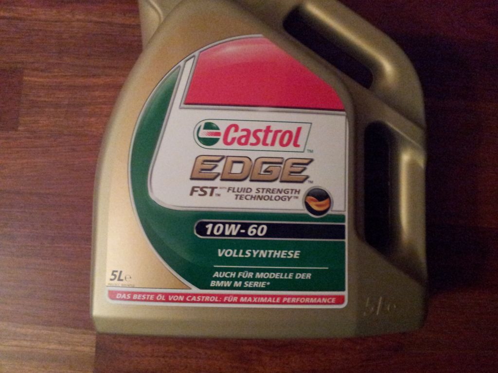

also kann ich bedenken los auf 10W60 gehen ohne Nachteile richtig?
Wenn er dann immer noch klackert .... muss es halt neu ich will den 7er ja auch noch 200.000km fahren

das kommt die Tage in meinen M62
Ich bin sehr gespannt und werde Berichten, was mit dem Klappern passiert!

Nix
Das Öl wird nix ändern...frag doch mal die M539-Fahrer
Alt 02.04.2012, 21:30   #20
da klackern aber keine Hydros, wie bei mir, sondern Vanos!
Das ist schon ein Unterschied ...
