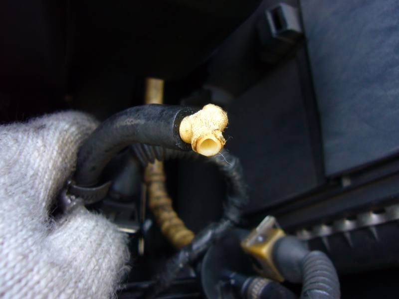

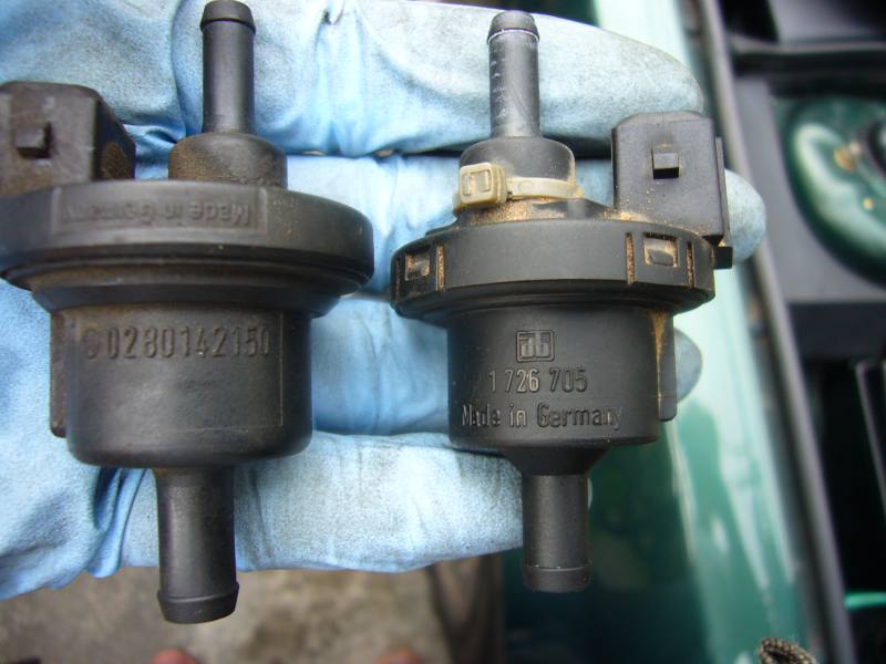

Ihr braucht das Ventil nicht auseinander zu saegen, das haben wir schon lange gemacht, um das mal zu studieren und haben auch billigen Ersatz gefunden und auf die website von meinem Kollegen als Info gesetzt, Bilder Bosch 0 280 142 150 + BMW 13901726705 von AB-Elektronik, eingesetzt ab 11/1989 an E30, E36, E34, E32, Z1, Z3, kostet UVP EURO 68,28, passt auch am E32 750, getestet am Alpina B12 M70 von meinem Kollegen, Bilder unten, obwohl in der offiziellen Liste nicht aufgefuehrt, da steht nur: E32: 730/5 i/L M30
kpl. Aussenansicht Vergleich der beiden Externer Link (&Ooml;ffnet in neuem Fenster, der Forumsbetreiber distanziert sich vom Inhalt extern verlinkter Seiten.) http://2.bp.blogspot.com/-mZZ3yrbTUo...0/P1140101.jpg
Anschlussvergleich Externer Link (&Ooml;ffnet in neuem Fenster, der Forumsbetreiber distanziert sich vom Inhalt extern verlinkter Seiten.) http://4.bp.blogspot.com/-HixJ6Wp070...0/P1140102.jpg
Externer Link (&Ooml;ffnet in neuem Fenster, der Forumsbetreiber distanziert sich vom Inhalt extern verlinkter Seiten.) http://4.bp.blogspot.com/--Xa7pKon4M...0/P1140104.jpg
die Plastikzwille fuer Leitungszusammenfuehrung am M70 bricht meist Externer Link (&Ooml;ffnet in neuem Fenster, der Forumsbetreiber distanziert sich vom Inhalt extern verlinkter Seiten.) http://2.bp.blogspot.com/-3yf8sOJPuW...0/P1160664.jpg
Ersatz Metall-3-Wegeanschluss Externer Link (&Ooml;ffnet in neuem Fenster, der Forumsbetreiber distanziert sich vom Inhalt extern verlinkter Seiten.) http://4.bp.blogspot.com/-LM3DVJLycM...0/P1160692.jpg

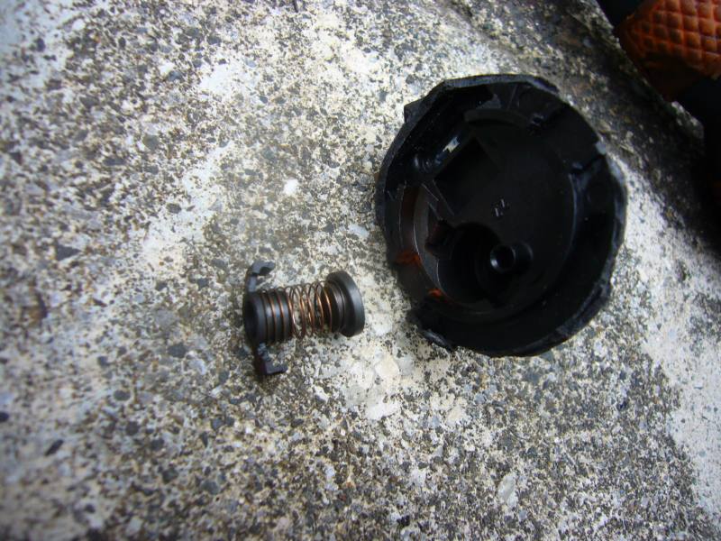

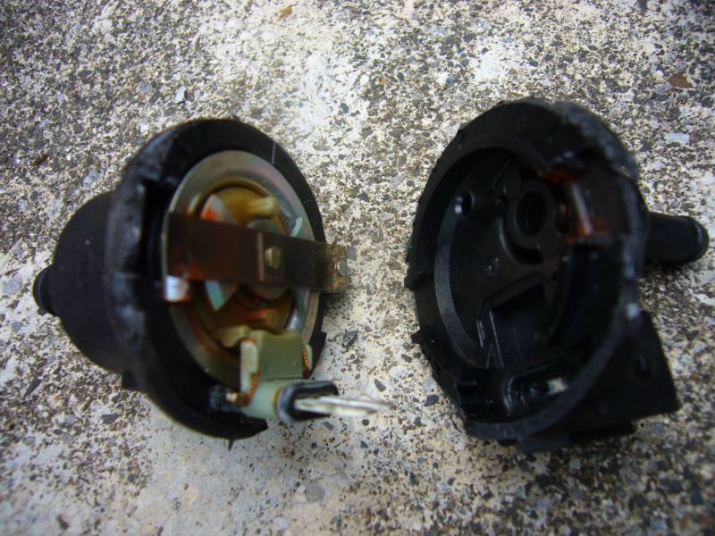

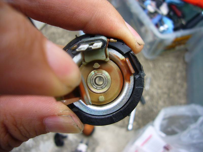

demontiert Tankentlueftungsventil
Externer Link (&Ooml;ffnet in neuem Fenster, der Forumsbetreiber distanziert sich vom Inhalt extern verlinkter Seiten.) http://4.bp.blogspot.com/-ZF4luzt4cs...0/P1140107.jpg
Externer Link (&Ooml;ffnet in neuem Fenster, der Forumsbetreiber distanziert sich vom Inhalt extern verlinkter Seiten.) http://3.bp.blogspot.com/-PS8Kbg5Hny...0/P1140112.jpg
Externer Link (&Ooml;ffnet in neuem Fenster, der Forumsbetreiber distanziert sich vom Inhalt extern verlinkter Seiten.) http://1.bp.blogspot.com/-Q7AYHSDmzn...0/P1140113.jpg
Externer Link (&Ooml;ffnet in neuem Fenster, der Forumsbetreiber distanziert sich vom Inhalt extern verlinkter Seiten.) http://3.bp.blogspot.com/-4ZNHsDbeOW...0/P1140115.jpg
Externer Link (&Ooml;ffnet in neuem Fenster, der Forumsbetreiber distanziert sich vom Inhalt extern verlinkter Seiten.) http://2.bp.blogspot.com/-JeF3EO9PUX...0/P1140116.jpg

Das Rückschlagventil ist im Gehäuse des TEV integriert und nicht separat bzw. von außen zu sehen.

Hab ich bereits oben geschrieben, ist die Nr. 13901726705 von AB-Elektronik, eingesetzt ab 11/1989 an E30, E36, E34, E32, Z1, Z3, bei Motoren: M40, M20, M42, S14, M43, M50, M30, S38,
