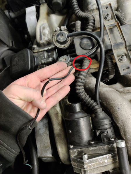

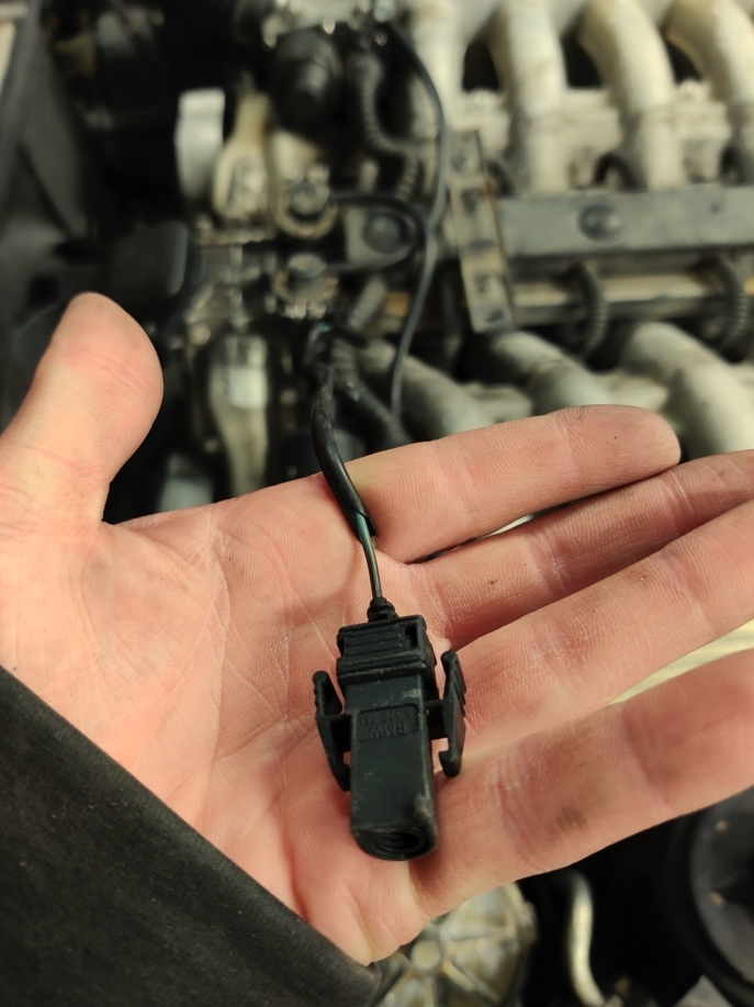

gesucht wird der 1-polige Stecker _ Pin fuer Erregerspannung fuer die 2te Lima 32A am M70. Bilder aus US Forum
Externer Link (&Ooml;ffnet in neuem Fenster, der Forumsbetreiber distanziert sich vom Inhalt extern verlinkter Seiten.) https://i.gyazo.com/e24a23cc6a792da3...d4dea677a4.jpg
Externer Link (&Ooml;ffnet in neuem Fenster, der Forumsbetreiber distanziert sich vom Inhalt extern verlinkter Seiten.) https://i.gyazo.com/bea5039806dc6729...353bf1842a.png
Externer Link (&Ooml;ffnet in neuem Fenster, der Forumsbetreiber distanziert sich vom Inhalt extern verlinkter Seiten.) https://www.bimmerforums.com/forum/a...7&d=1424915472
alte 7-stellige Nr. scheint mit 1373 .... anzufangen, vermute ich mit Lupe

Standard 1-pol. Stecker fuer Erregerspannung fuer 2te Lima 32A M70
BMW alt 1378951 >> BMW neu 61131378951
Externer Link (&Ooml;ffnet in neuem Fenster, der Forumsbetreiber distanziert sich vom Inhalt extern verlinkter Seiten.) https://www.bimmerforums.com/forum/a...hmentid=732041
Externer Link (&Ooml;ffnet in neuem Fenster, der Forumsbetreiber distanziert sich vom Inhalt extern verlinkter Seiten.) https://www.bimmerforums.com/forum/a...hmentid=732042

meint Erich dieses Bildl:
Die anderen Zwei "attached-dings" gehen bei mir auch nicht auf - auch nicht mit asiatischer VPN-Einwahl...
