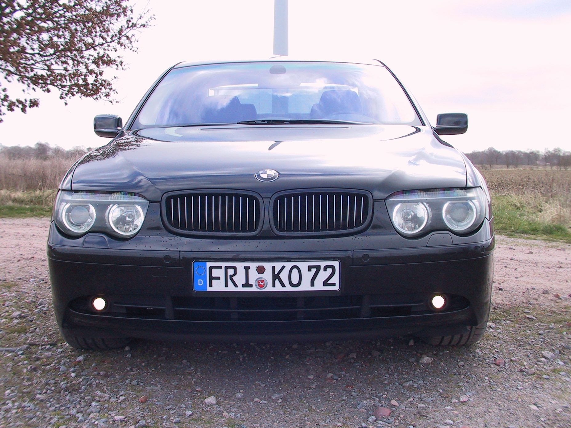

Standard pic von den Xenonlook Standlichtern
Hier ein Pic von den StandlichtLED´s die ich verbaut habe, etwas unglücklich fotoknipst da die Sonne sehr hell am Himmel stand :-)
aber dennoch sieht man wie hell die Dinger sind :-)
