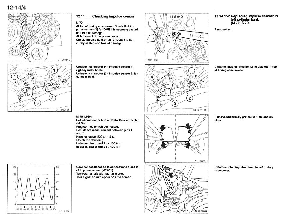

KW Sensoren lt der Liste von E32-Schrauber: Alle Sensoren haben zwischen PIN 1 und PIN 2 einen Widerstand von 540 +-10% Ohm. Zwischen PIN 3 und 1 oder 2 wird ein unendlich großer Widerstand gemessen.
E31 Werkstattanleitung gibt an fuer M70, S70 520 +/- 5% zwischen Pin 1+2,
zwischen Pin 1+3, 2+3 100 kohm Abschirmung, da haben viele Probleme was zu lesen, wuerd ich vernachlaessigen Externer Link (&Ooml;ffnet in neuem Fenster, der Forumsbetreiber distanziert sich vom Inhalt extern verlinkter Seiten.) https://e31repair.s3-us-west-2.amazo...epair/0145.jpg

diese Daten hatte ich mal zusammen gesucht fuer ein US Forum, evtl. helfen Dir die auch , aus Bentley + E32 Werkstattanleitung
M30/M70 ignition system data accdg to Bentley:
Coil primary, coil code # 02051118335 (round type, aka rod-type) terminals 1 (-) and 15 (+) resistance 0.50 ohm,
Coil primary, coil code # 20510171101 (ring type ignition coil) terminals 1 (-) and 15 (+) resistance 0.37 ohm, Coil secondary, coil code # 2051118335 terminals 15 (+) and 4 (ctr.) resistance 6.0 kohm, Coil secondary, coil code # 20510171101 terminals 15 (+) and 4 (ctr.) resistance 9.0 kohm
spark plug ends 5.0+/- 10% kohm, shielded plugs 1.0 +/- 20% kohm, spark plug wires 0 ohm (approx.), rotor 1.1 +/- 10% kohm
M70 firing order: 1-7-5-11-3-9-6-12-2-8-4-10, crankshaft position/rpm sensor: 540+/- 10% ohm
from workshop manual: distributor rotor 1+/-20% kohm, angled/shielded connectors 1+/- 20% kohm, spark plug connectors 5+/- 20% kohm, cylinder identification sender coil resistance at 20 degree C (68F) <1 ohm, pulse sender/crankshaft position sensor coil resistance 540 +/- 10% ohm, Donut/ cylinder identification M70, S70: Resistance at 3-pin connector. Measure plug between pin 1 + 2, ≤1 ohm, insulation resistance between pin 2 + 3: ≥ 10 MOhm, temperature switch for e-box cooling E32 750: switch on at 44 +/- 3 degree C, switch off at 36 +/- 3 degree C.

Zu Nachmarkt KW Sensoren hab ich keine Erfahrung, bis jetzt halten die alten, originalen immer noch. Ich wuerde fuer nr. 12141720291 Vemo probieren, gibt es fuer unter 50 EUR Vemo Impulsgeber, Kurbelwelle Original VEMO Qualität Art.-Nr.: V20-72-0422 Interner Link) https://www.7-forum.com/forum/showthread.html?t=237864
der originale kostet 220 EUR, da kannste 50 riskieren, oder NGK, Valeo
