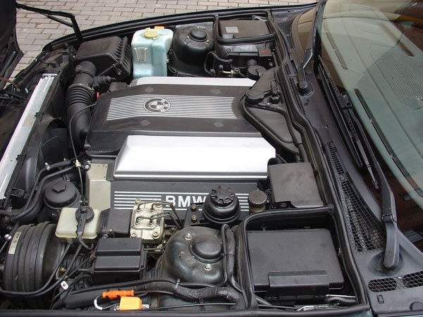

Was mir noch aufgefallen und unklar ist - neben dem Hydraulik-Behälter ist ein sehr kleiner Ausgleichsbehälter, dessen Füllstand leicht unter Minimum steht - kann mir aber keinen Reim drauf Machen, wozu der ist. Bremse ists nicht, Servo ists nicht, Kühlung ists nicht - was gibt's noch? Von der Größe her ist er etwas größer als eine Filmdose. Aufschrift weiß ich jetzt auch nicht mehr. Das aber nur am Rande - bei der Größe des Behälters könnte ich den mit dem was schon unten rausgeflossen ist (hab immer ne Pappe drunter liegen, da sieht man auch, dass er nur nach dem Abstellen tropft) dreimal füllen. Ich werd bei Gelegenheit mal ein Foto einstellen.
Edit: Fast genau wie auf Externer Link (&Ooml;ffnet in neuem Fenster, der Forumsbetreiber distanziert sich vom Inhalt extern verlinkter Seiten.) dem Bild sieht es bei mir aus. Neben dem Hydraulikbehälter sieht man den kleinen.
