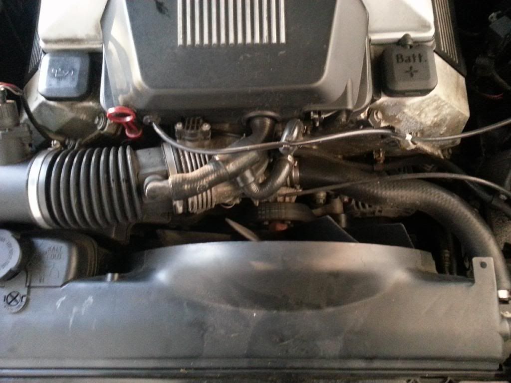

Bitte seht euch folgendes Foto mal ganz genau an!
Ist dieser Seilzug zu locker?
Wenn ich die Zündung einschalte, wird er kurz straff gezogen, für wenige Sekunden und hängt dann wieder genauso durch!

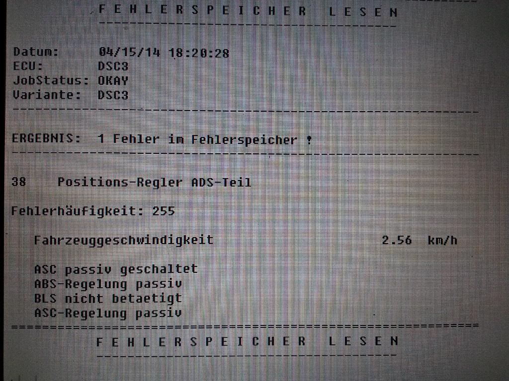

Ich habe nämlich ein Problem mit dem DSC!
Die Warnlampe im Tacho leuchtet und deswegen bin ich heute auch durch den Tüv gerasselt!
Im Fehlerspeicher steht dazu folgendes! :

Im TIS steht, Bowdenzug muß spielfrei eingestellt werden.
Bei Deinem ist die Einstellschraube ganz reingedreht.
So kann er beim Starten keinen (oder einen falschen) Wert bekommen, da das Seil nicht (oder nicht richtig) zieht.

Nee einstellen.
Die Schraube ist doch auf dem Bild zu sehen.
Ist momentan ganz reingeschraubt, mußt nur rausdrehen.

Habs versucht, schraibe ganz raus und der seilzug hängt immer noch genauso durch!

Hab ich, DSC Lampe ging kurz aus, stellmotor hörte auf das seil zu straffen und schon war die DSC Lampe wieder an!
Also Seilzug und Stellantrieb bestellt!

Ok wenn das Seil nicht stramm wird, dann ist es wohl doch kaputt.
Hätte gedacht es geht noch, da Du ja geschrieben hast das es sich kurz stramm zieht und dann wieder locker wird.

Neuer Seilzug und Stellmotor verbaut, es hat nichts gebracht!!!
Immer noch genauso viel spiel im seilzug, er ist immer noch viel zu lang!
Was kann das sein? Hat jand mal ein Vergleichsfoto???
