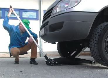

Im Ernst: mit meinem Billig-Hydraulik-Wagenheber aus dem Discounter brauch ich keine halbe Stunde für alle vier Räder incl. Spurplatten und Radnaben säubern.
Hab ich sonst mit dem Bordwagenheber auch nicht länger gebraucht.
Nur beim 7er ist mir der ein wenig zu unsicher.
Hab da jedenfalls kein so gutes Gefühl dabei.
Wo ist das Problem 4x den Heber anzusetzen?
Nirgends.
Nur wenn ich es auch mit 2x hinbekomme, warum dann 4x machen?
Aber eine komplette Achse mit einem Rangierwagenheber anzuheben, ist wohl etwas schwierig, oder?
So hab ich mir das eigentlich vorgestellt (hab auf die Schnelle kein besseres Bild gefunden):
Externer Link (&Ooml;ffnet in neuem Fenster, der Forumsbetreiber distanziert sich vom Inhalt extern verlinkter Seiten.) http://i1233.photobucket.com/albums/...g?t=1290529890

ok - wenn das so ist - vorne in der Mitte unter Motor/der Vorderachse ist ein Gummiblock - unter den kannst du den Rangierheber ansetzen - dann bekommst du in der tat beide Vorderräder zeitgleich in die Höhe ....
schau mal hier: die Nummer 4!
Externer Link (&Ooml;ffnet in neuem Fenster, der Forumsbetreiber distanziert sich vom Inhalt extern verlinkter Seiten.) http://www.leebmann24.de/bmw-ersatzt...rafikid=128321

Oder vorne am Schweller heben - reicht die Hubhöhe, geht das Hinterrad auch mit in die Luft.
Und wenn der Billigheber keine Schutzeinlage hat : Eishockeypuck!
Die kosten 1,5€ und halten ewig. Hab die bei meiner Hebebühne an den Armen weil die oginool Gummis immer ruckzuck kaputt waren

hab unterm Wagenheber ein Stück Gummi ausgeschnitten aus einer Reifenflanke. Hat gut geklappt zusammen mit meinem Billig-Rangierheber.
Genau, nur so hab ich das eigentlich gemeint.
Und sowas geht mit den Hebern für 20€ nicht?
Die schaffen doch auch 2 Tonnen und für eine Achse braucht man doch nur etwa die Hälfte.
Wie aber komme ich an diese Heberaufnahme richtig ran?
Und geht das hinten genauso einfach?

Der für 20 Euro wird zu klein sein und du bekommst ihn nicht weit genug drunter. Musst ja auch noch pumpen können zum anheben.

Das dürfte mit so einem Einwegheber interessant werden. Unterm Kofferraum durch bis zum Diff - das ist wohl weiter als der Heber samt Pumpstange lang ist.
