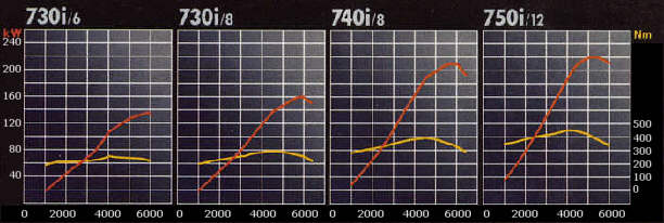

Der 750i ist ein LUXUS-Auto und kein Renn-Kleinwagen, der mit 60PS Höchstleistungen erreichen muß.
Genug Drehmoment im unteren Bereich ermöglichen eine hohe Übersetzung, die Sprittsparend und Lärmreduzierend ist.

Wenn ich das jetzt richtig in Erinnerung habe, hat der M70 seine Nennleistung bei 5200 1/min. Wenn er also bei Höchstgeschwindigkeit (offen) 5300 dreht, wäre er optimal auf Topspeed ausgelegt. Was willst Du mehr ??

Tests schrieben das ja, das das Getriebe für einen V12 der erst oben raus kommt zu grosse Gänge hat. Aber er ist halt leise dadurch. Man sagt auch er säuft nur so gnadenlos, weil er immer unter grosser Last fährt, weil die Gänge so gross sind. Drum ist der E38 so sparsam, weil bei 5 Gängen geht es schon erheblich leichter. Rumbasteln würde ich jetzt nichts, denn BMW dachte sich bestimmt was dabei. Und wer weiss ob ein Getriebe vom schwächeren kleineren Bruder wirklich durchhält. Auch der Antriebsstrang bekommt sofort mehr zu arbeiten und kann bei solch heftigen Drehmomentspitzen schon mal aufgeben. BMW hat bestimmt auch nicht umsonst die Drosselklappen langsam aufgehen lassen, wenn man vom Stand aus beschleunigt. Erstens Komfortsache und zweitens Materialschonung. Aber jeder wie er will- Aber jammert dann nicht wenn irgendetwas im Antriebsstrang schlapp macht!!!
