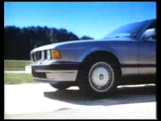

Was bitte heißt "er große liegt wesentlich besser auf der Straße als der Normale" ?
Mal ganz nebenher... ist das hier erreichbar mit dem Sport-Fahrwerk oder mit dem normalen oder nur mit den EDC-Fahrwerk ?

@frankGo: ja so wie dein bild stell ich mir auch ein ideales fahrwerk vor
