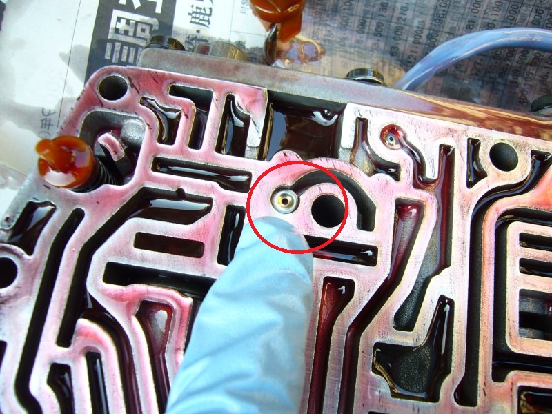

Mein Gott, so schwierig ist das doch nun auch nicht, so einen Schaltkasten zu ueberholen.
Natuerlich muss man da sehr gewissenhaft arbeiten und sich vorbereiten mit Unterlagen und Teilen, aber das muss man bei jeder Arbeit.
weshalb eine falsche Dichtung verbaut wurde, der 2 Löcher fehlten. In einem Gespräch bei der tags darauf folgenden Probefahrt wurden noch zwei Plättchen erwähnt, die falsch herum montiert waren?! Ich hoffe an dieser Stelle, dass ich hier keinen technischen Blödsinn erzähle
Nein, ist schon o.k., es gibt fuer die 4HP22/24 leider 4 !! verschiedene Papierdichtungen fuer die Kanalplatten in den ZF-Getrieben
4HP22/24 1043326232 1043326162 1043326253 1043328050
http://www.zf.com/media/media/docume...s/4HP24_22.pdf
Da hat wohl einer der Aenderungsspezialisten mal freie Hand gehabt
Das ist eine Kanalplatte, die wir mal kuerzlich ersetzt haben
http://3.bp.blogspot.com/-Bh1sSKiIbW...0/P1140953.jpg
Wenn die da so dreckig rauskommt, ist es etwas schwierig zu erkennen, was es war.
Beim 5HP18 kann die neue Dichtung auch gegen die alte Ausfuehrung ersetzt werden,aber nicht umgekehrt.
Beim 5HP30 ist es noch einfacher.
Und wenn einer die kleinen Plaettchen verkehrt rum installiert, dann hat er halt nicht aufgepasst, da steht immer in der Reparaturanleitung , cup up oder cup down, hier mal ein Bild von mir, die Dinger sind wirklich klein
http://1.bp.blogspot.com/-3ztyLhqksn...0/P1140961.jpg
http://3.bp.blogspot.com/-9AHqxonJcG...0/P1130706.jpg
Oder ist es evtl. doch schwieriger?
Kuerzlich hat uns (DIYer Gruppe) mal ein Besitzer einer Werkstatt angeruefen, spezialisiert auf alte BMW, der hatte einen Racing Dynamic E34 550 mit dem M70 V12 Motor und entsprechend dem 4HP24 mit ruppigen Schaltvorgaengen. Ob wir das nicht machen koennten mit dem Schaltkasten ueberholen. Haben wir gemacht und der Besitzer war zufrieden. Ein sehr gutes Beispiel. Dieser Werkstattbesitzer ist ein wirklicher Fachmann, ich kenne ihn sehr gut, bin frueher da selber hingefahren, wenn ich nicht weiter kam, aber spezielles Wissen mit Automatikgetrieben hat er nicht. Und -Hut ab-er weis es, und fragt dann lieber Leute, die sich da besser auskennen.
Aber das so etwas passiert wie in diesem speziellen Fall, dass ist ein persoenliches Versagen des Monteurs, aber nicht der ZF Werkstatt. Ein ZF Getriebe zu reparieren ist ja nun nicht Rocket Science. Sie haetten es allerdings feststellen muessen bei einer Probefahrt, da haben sie "geschluert".
Es gibt nicht nur ZF Dortmund, die so etwas koennen! Das ist nun internet "Maerchen". Jede ZF Werkstatt sollte das koennen, Hydromat natuerlich auch, und auch viele andere auf ZF Getriebe spezialisierte Werkstaetten in der BRD und wo anders.
