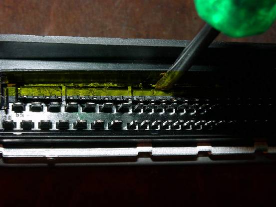

Tja wollte heute meinen Fuffi mal ne Vitamin Kur gönnen,und habe nun folgendes Prob(siehe Bild)
diese stelle lässt sich bei mir einfach nicht so hebeln das ich die Platine nach hinten wechziehen kann!Irgendwelche Tips wie ich das schaffe!!

vom Gehäuse alle Laschen aufhebeln vier Torxschrauben öffnen & den Deckel entfernen.
Auf den Platinen die Fixier-Stifte und Schrauben entfernen.
Die Platinen kann man danach etwas aufhebeln, ganz konnte ich sie auch nicht voneinander trennen.
Es geht aber auch so mit ein wenig Fingerspitzengefühl.

links und rechts neben den pin sind zwei laschen da musst du mit einem kleinen schraubendreher hinter. beide auf ein mal.
mfg
