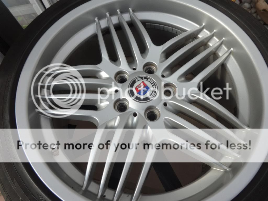

ich habe mir Alpina Dynamic Felgen für meinen E38 gekauft:
8,5x19 und 9,5x19
Das Datenblatt weißt allerdings einen E83 X3 aus, anscheinend sind die Felgen nicht von Alpina für den E38 freigegeben. Zum TÜV muss ich wegen einer Komplettabnahme sowieso. Eben bei der Montage der Felgen habe ich festgestellt, dass sie vorne an die Stoßdämpfer stoßen, ich denke hinten wird es ähnlich sein.
Kann mir jemand sagen welche Distanzscheiben ich benötige um die Felgen nutzen zu können? Ich hab sie schon auf anderen E38 gesehen, d.h. es sollte doch machbar sein, oder gibt es da unterschiedliche Einpresstiefen bei den Felgen und ich kann sie evtl. garnicht nutzen?

Also ich hab noch nie 19 Zoll Alpina auf einem E38 gesehen.
E38 hat normal 20 Zoll Alpina und dafür gibt es sogar ein Gutachten, in dem ist auch noch ganz klar gezeigt, welche Spurplatten man montieren kann.
Zeig mal ein Bild, ob es nicht doch Nachbau Felgen sind!

20 Zoll habe ich leider gerade nicht gesehen und da ich andere Felgen in 19 Zoll drauf habe dachte ich mir, es wird schon passen. Der Lochkreis passt auch, es geht jetzt nur um die richtige Distanz, dass sollte doch lösbar sein, oder? Die 20 Zoll Felgen sind ja noch breiter mit 9 und 10...
Bild müsste ich noch machen und hochladen weiß aber nicht, ob ich dass heute noch schaffe. Teilegutachten von Alpina habe ich aber und die Teilenr. auf den Felgen von Alpina stimmt auch, müssten dann schon wirklich gute Kopien sein...

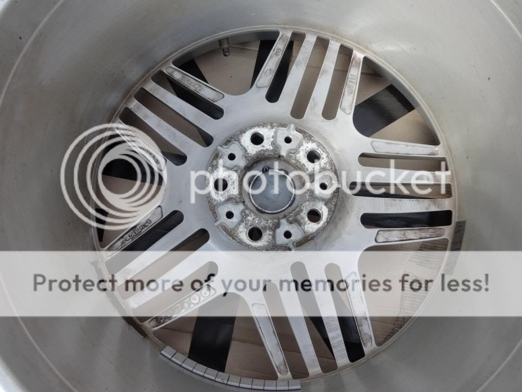

Ich werde da auch ncith so schlau draus, scheint auch 47 drin zu stehen aber auch ET 34 und ET36, evtl. bin ich da verrutscht. Hier ein paar Fotos vom gutachten, hoffe die helfen.
Bei ET 47 kann ich es dann wohl total vergessen, oder?
Ergänzung:
Bild 1 und 3 könnt Ihr vergessen. Laut Teilenr. 198 und 199 dann nur Bild 2 und 4 also ET 47...

Steht doch in der abgebildeten Felge: ET 47
