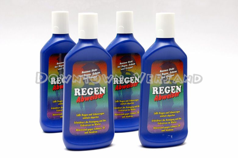

hoi ... 20 Km Blind durch die gegend Fahren
also ich würde schon mal die Filter anschauen , wenn Du die noch nie gewechselt hast
ich kann mich noch an irgendeinen Tread erinnern da war mal so ein ähnliches Problem ...
aber es kann ja nicht schaden wenn Du die Scheibe innen mal konkret Reinigst und mit einem vernünftigen Scheibenmittel versigelst , dann sammelt sich erstens nicht so viel schmutz Fazit auch die Scheiben werden nicht so schnell beschlagen
ich benutze dieses hier
mit Besten Grüßen Martin
