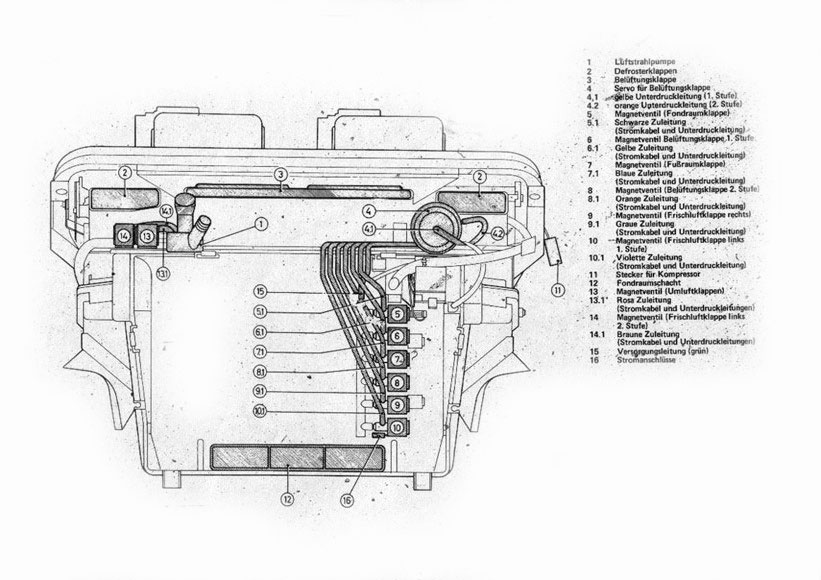

Hallo Olli,
die Unterdruckleitung geht erst einmal in einen Sammelbehälter unter der Verkleidung am Fenster. Von dort aus zu den elektropneumatischen Relais im Innenraum.
Hier einmal eine Ansicht davon.

Hi Peter,
die Zeichnung gilt auch bei Fzg OHNE Klima oder NUR dort?
AC hat er nämlich nicht.
Die druck ich mir auf jeden Fall gleich mal aus (und schau mir dann Deine HP an).
Hoffentlich ist tatsächlich nur das Ventil verkalkt und nicht irgendwas am Unterdrucksystem - bei den Temperaturen schraubt sich´s im Freien nämlich nicht so gut

Hallo Olli,
ich habe nur Unterlagen von der Klimaautomatik. Wie jetzt eine "normale Heizungsanlage" aussieht kann ich leider nicht beschreiben.
Vielleicht hilft es trotzdem weiter. Das Wasserventil wird ja auch durch Unterdruck betätigt.
Sind die Unterdruckleitungen bis zum Wasserventil dicht?
Bei laufendem Motor einmal die Fingerprobe machen.
