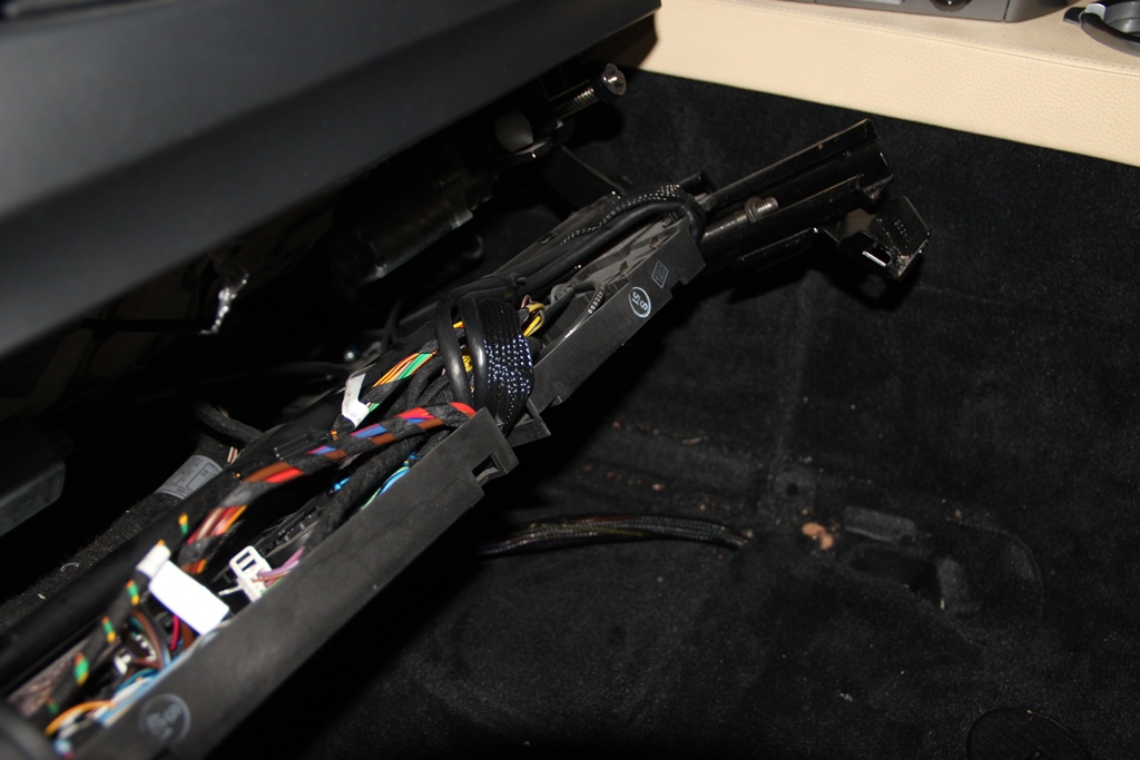

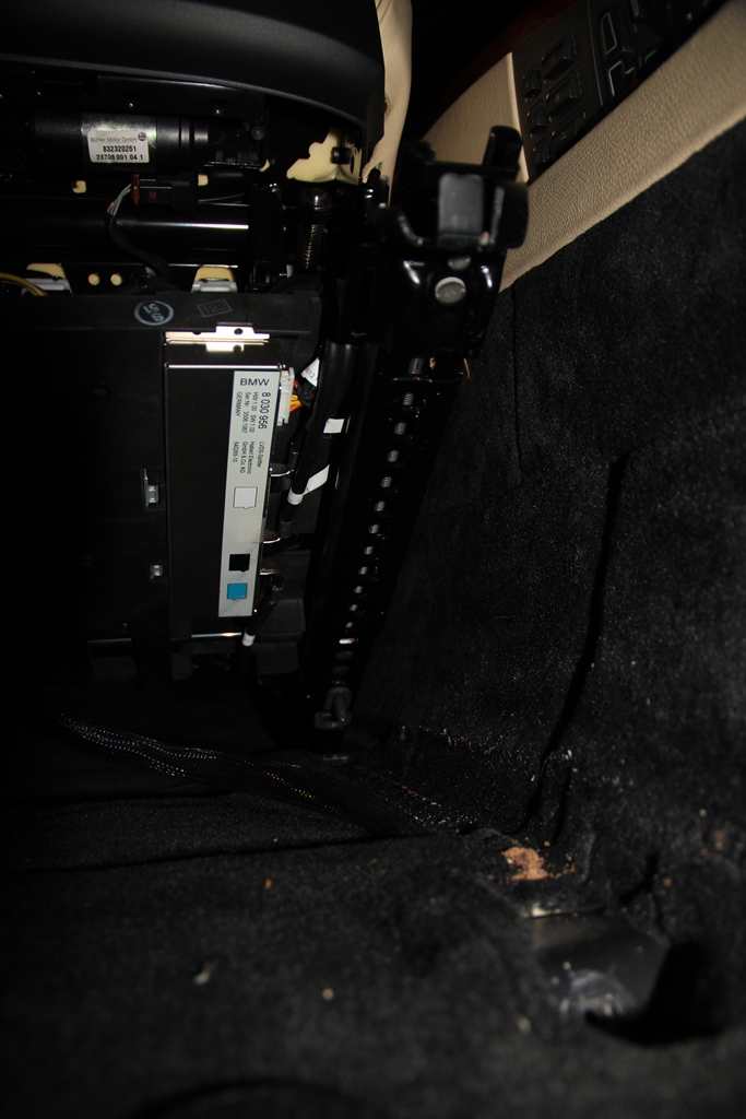

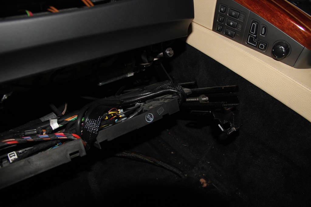

Hallo André,
wie versprochen hier die Bilder des Kabels zum Sitz - ist alles in einem Kunststoffgeflechtschlauch bis zum Sitz geführt.
Eingesteckt sind die in dem Splitter auf dem letzten Bild rechts.
Wenn ich noch was ablichten soll sag einfach Bescheid.
Lars

Hallo Lars.
Vielen Dank für die die Bilder. Ja das reicht mir schon. Ich denke mal dass es beim VFL doch etwas anders gelöst ist, da es original ja ein unabhängiges System ist u. somit diesen Splitter beim VFL nicht gibt. Denke ich zumindest.
Gruß André
