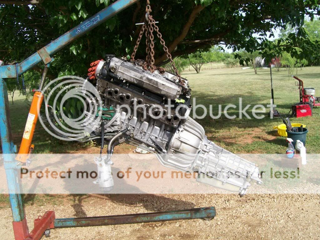

Hier mal schoene Bilder des Kettenspanners
Externer Link (&Ooml;ffnet in neuem Fenster, der Forumsbetreiber distanziert sich vom Inhalt extern verlinkter Seiten.) BMW E31 850Ci M70 5.0L Engine - 11311725682 - Timing Chain Tensioner - ES#22139
Externer Link (&Ooml;ffnet in neuem Fenster, der Forumsbetreiber distanziert sich vom Inhalt extern verlinkter Seiten.) Engine timing chain - Lamborghini diablo replica build diary
so kommt man am besten dran
