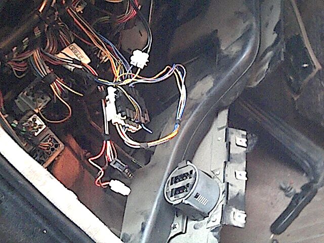

In diesem Bild seht ihr, wie es aussieht, wenn man die Verkleidung "nur"
aufgeklappt hat. Ich hatte sie schon wieder fast fest, als ich daran dachte,
dann ich Bilder machen könnte. Also mußt ich wieder alles lösen fürs Bild, ..für euch.
So es geht weiter.
Wenn Ihr den Gong-Stecker ab habt, dann die Verkleidung raus nehmen.
Nun seht ihr n paar Stecker links (über dem linken Fahrer-Fuß).
An diese Stecker müssen wir ran mit unserer neuen Masse.
Sucht dort eine Steckerkombination, die zusammengesteckt ist aus schwarzem und weißem
Steckern. Diese Kombination ist neben den anderen Steckern eingehakt.
Die Kombianation raus ziehen und wir kommen zum nächsten Bild:
Ihr seht auf diesem Bild wie die Kabel ursprünglich gelaufen sind / was das für Stecker
unten am Bildrand sind und zur orientierung, ein paar Beschriftungen.
Ich habe nach messen und testen die eingekreisten Kabel (Farben können anders sein;
Belegung denke ich hat BMW nicht geändert) durchtrennt und die neuen Kabel angeschlossen.
Statt Lüsterklemmen sollte gelötet werden, weil das einfach dauerhafter ist.
Die durchtrennten Kabel sind so abzuschneiden, dass die vorhandene Kabelummantellung
die Draht-Sehle vollständig abschirmt, oder einfach normal abschneiden und mit einem
Stück Klebeband abisolieren.

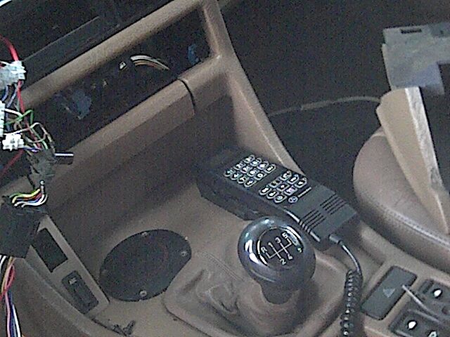

Abschließend seht Ihr noch ein Bild, wie man ein Autotelefon sinnvoll und nicht störend
befestigt. Und hätte mir vorher einer gesagt, dass man den Lautsprecher auch unter das
Lüftungsgitter in der Mitte unter der Frontscheibe verstecken kann hätte ich das auch
umgesetzt.
