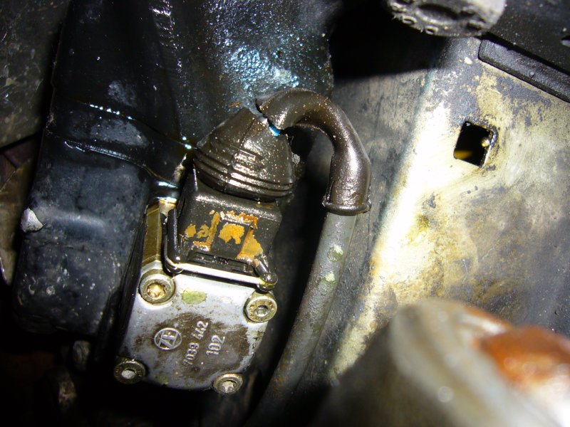

Heute ich ausbauen Lenkgetriebe unten ,arbeit zeit (ausbau) 1.5 stunde, für ausbau Achsträger ich must schweißen motor halter.
Fugo
Dateityp: jpg 1.JPG (75,6 KB, 506x aufgerufen)
Dateityp: jpg 2.JPG (96,7 KB, 479x aufgerufen)
Dateityp: jpg halter.JPG (93,9 KB, 425x aufgerufen)

Achstraeger muss nicht unbedingt raus, wir haben es vor kurzem ohne dies gemacht, ich fuehre mal diese beiden Threads zusammen.
Interner Link) http://www.7-forum.com/forum/5/dauer...-a-138687.html
und mehr Bilder gibt es demnaechst von mir, denn nun leckt mein Lenkgetriebe auch, und zwar praktisch in der Mitte des Gehaeueses, da muessen wir die Dichtungen erneuern, gleichen Fall hatten wir vor ca. 3 Wochen an einem anderen 750.
Hier die Leckage bei meinem im Moment
Externer Link (&Ooml;ffnet in neuem Fenster, der Forumsbetreiber distanziert sich vom Inhalt extern verlinkter Seiten.) http://4.bp.blogspot.com/-LvvyEj-hXj...0/P1160639.jpg
Externer Link (&Ooml;ffnet in neuem Fenster, der Forumsbetreiber distanziert sich vom Inhalt extern verlinkter Seiten.) http://2.bp.blogspot.com/-smO6AKJ4Fs...0/P1160640.jpg
Abdichten Lenkgetriebe hier
Interner Link) http://www.7-forum.com/forum/24/uber...ebe-87034.html
Falls der Dichtungssatz bei BMW nicht mehr zu haben ist (sollte eingestellt werden, wenn Lagerbestand Null ist), ich hab welche auf Lager.
