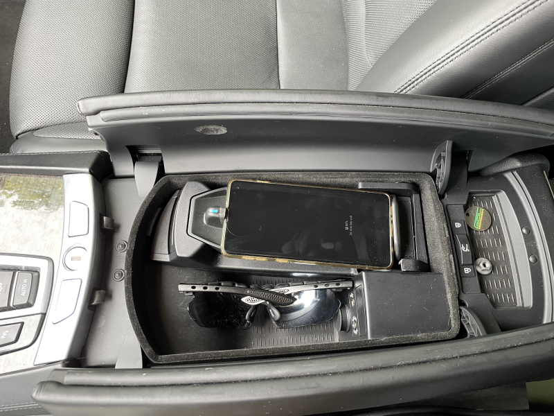

Hier nochmal ein Bild zu dem Teil
Dateityp: jpg IMG_7343.jpg (104,4 KB, 45x aufgerufen)

Alt 24.05.2021, 15:16   #8
Sajuk0
Benutzerbild von Sajuk0
Registriert seit: 22.05.2017
Fahrzeug: G11-750i xDrive (03.2021), F 850 GS (10.2019)

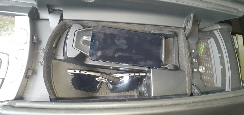

Also der Nutzen ist sehr hoch,
wenn man das ganze auf den BMW Wireless Charging Adapter umbaut.
Man muss zwar leicht etwas anpassen, aber dann passt problemlos zumindest mein Galaxy S10 (mit Hülle!) oder iPhone 11 rein.
iPhone:
S10:

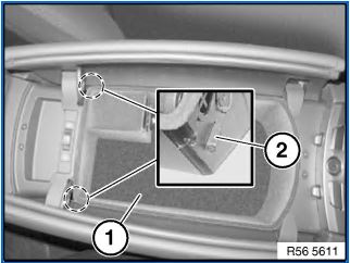

Wie man dran kommt?
Nun, zum einen könnte man hier im Forum mal kurz Suchen, da diese Frage bereits hier durch besprochen wurde.
Aber um das abzukürzen, an den 2 hinteren Punkte z.B. Plastikkeilen oder langen dünnen Schraubenziehen reinstecken um das Ablagefach zu entriegeln. Dann kommt man an alles ran.
Sajuk0 ist offline   Antwort Mit Zitat antworten
