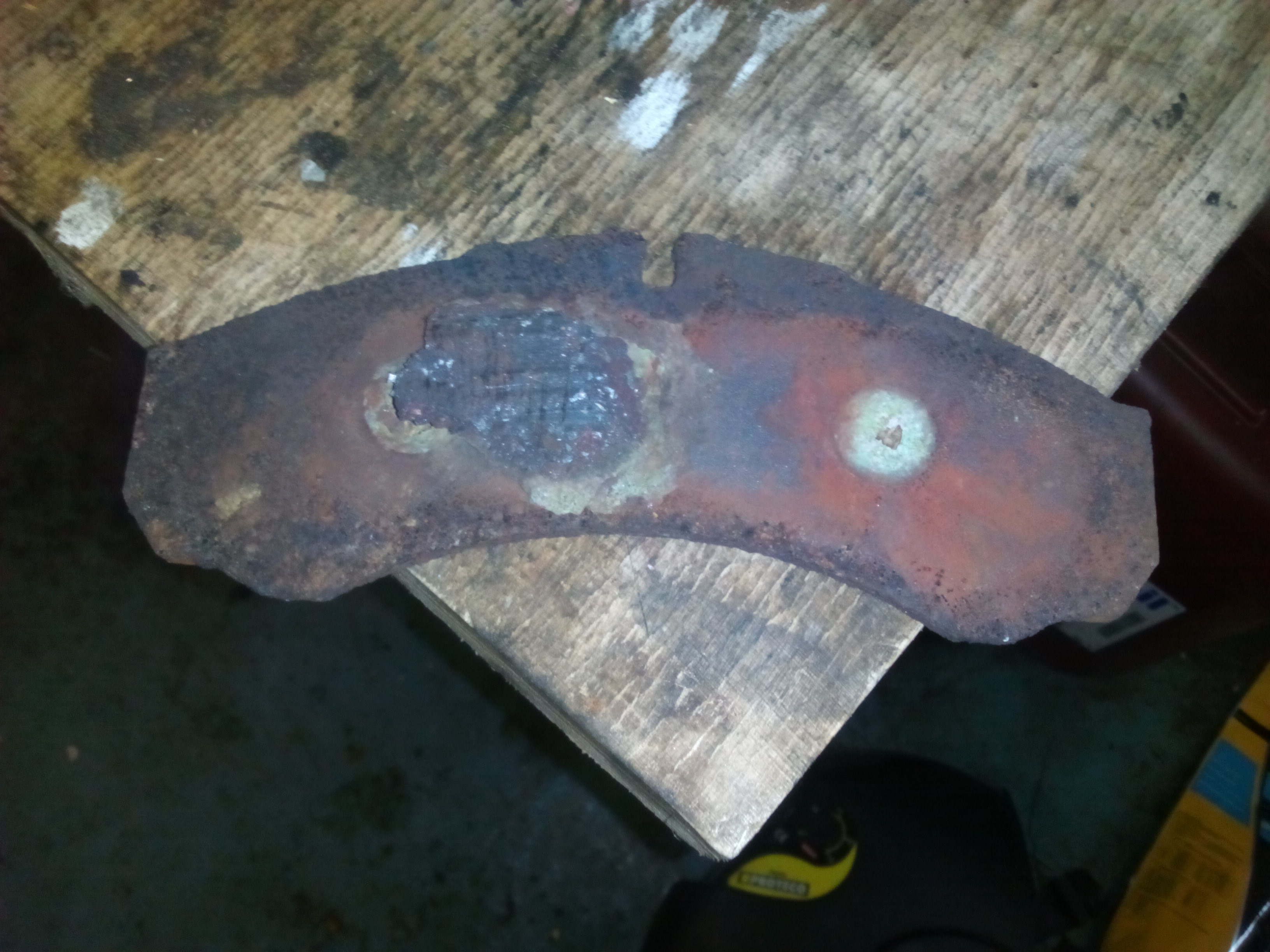

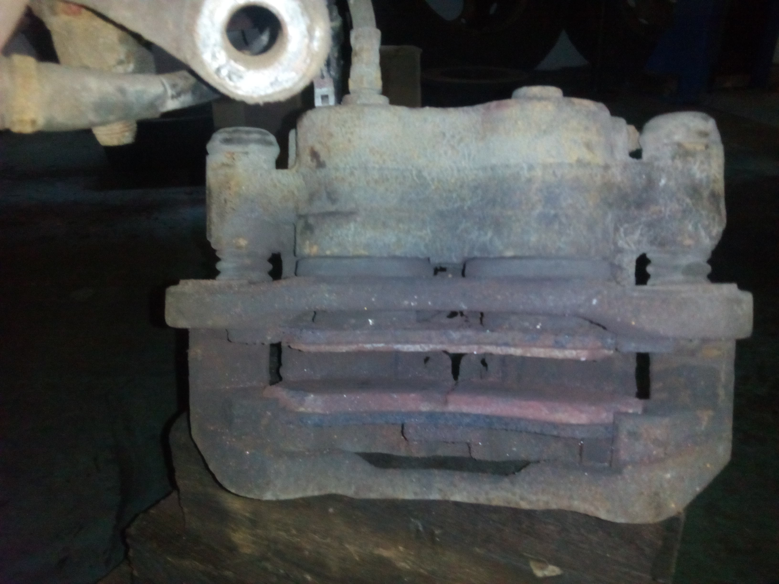

Mein Iveco, mit Zwillingsbereifung hinten, hat laut Werkstatt und Rechnung in 2013 hinten komplett neue Bremsen bekommen.... Fahrleistung seit dem ca. 12.000km. Letzten Mittwoch habe ich den einen Scheibenbremsbelag verloren und heute den Rest ausgebaut.... Achja, die Verschleißanzeiger lagen lose im Sattel, so dass man ja nix merkt
Das ist die Belagseite!
und so die andere Seite
Wenn man sowas nur noch beweisen könnte.... die Rechnung damals lag bei über 5.000,-€
Alt 01.08.2016, 17:27   #14
Olitschka
Benutzerbild von Olitschka
Registriert seit: 09.10.2011
Ort: Norderstedt
Sieht aus als wäre da schon seit 2003 keiner mehr bei gewesen
Alt 01.08.2016, 17:46   #15
Siemer
Benutzerbild von Siemer
Registriert seit: 24.07.2007
Ort: Magdeburg
Fahrzeug: E38 740iA 6/99
Für 5k hätte ich mir die Mühe gemacht,mir das ohne Räder anzusehen.
Nach 12000km Laufleistung sieht das nicht aus.

Alt 01.08.2016, 20:38   #16
Aeromax48
Registriert seit: 26.12.2013
Ort: Nürnberg
Fahrzeug: E38 750iA
Falls die Schiebehülsen nicht gangbar sind kann das schon sein. Trotzdem ist das mit den Verschleißanzeigern eine Schweinerei.
Weißt du zufällig welche Keramikpaste verwendet wurde? Bei uns häufen sich in letzter Zeit die Probleme mit einem deutschen Markenprodukt, welches einfach zusammentrocknet und die Beläge festsetzt.
Aeromax48 ist offline   Antwort Mit Zitat antworten
Alt 01.08.2016, 21:28   #17
PacificDigital
seit 19.2.19 Nichtraucher
Registriert seit: 23.05.2009
Ort: Kappel |bei VS
Nun... so wie die Bremsen aussehen, wurde da wohl noch nie irgendeine Paste verwendet
Der eine Führungsbolzen läuft noch wie eine 1... der zweite ist sehr schwergängig. Übermorgen wird wohl der Reparatursatz kommen, da mache ich ein paar weitere Bildchen...
Alt 01.08.2016, 22:55   #18
Waisenhaustune
Benutzerbild von Waisenhaustune
Registriert seit: 20.04.2011
Ort: Aken/ Elbe Eastside
Fahrzeug: E38 730i, Supra MKIII+MKIV, MB /8, Porsche 924 und andere
Die Bremsen sind garantiert nicht vor 3 Jahren und 12 TKM gewechselt wurden.
Eindeutig Betrug
