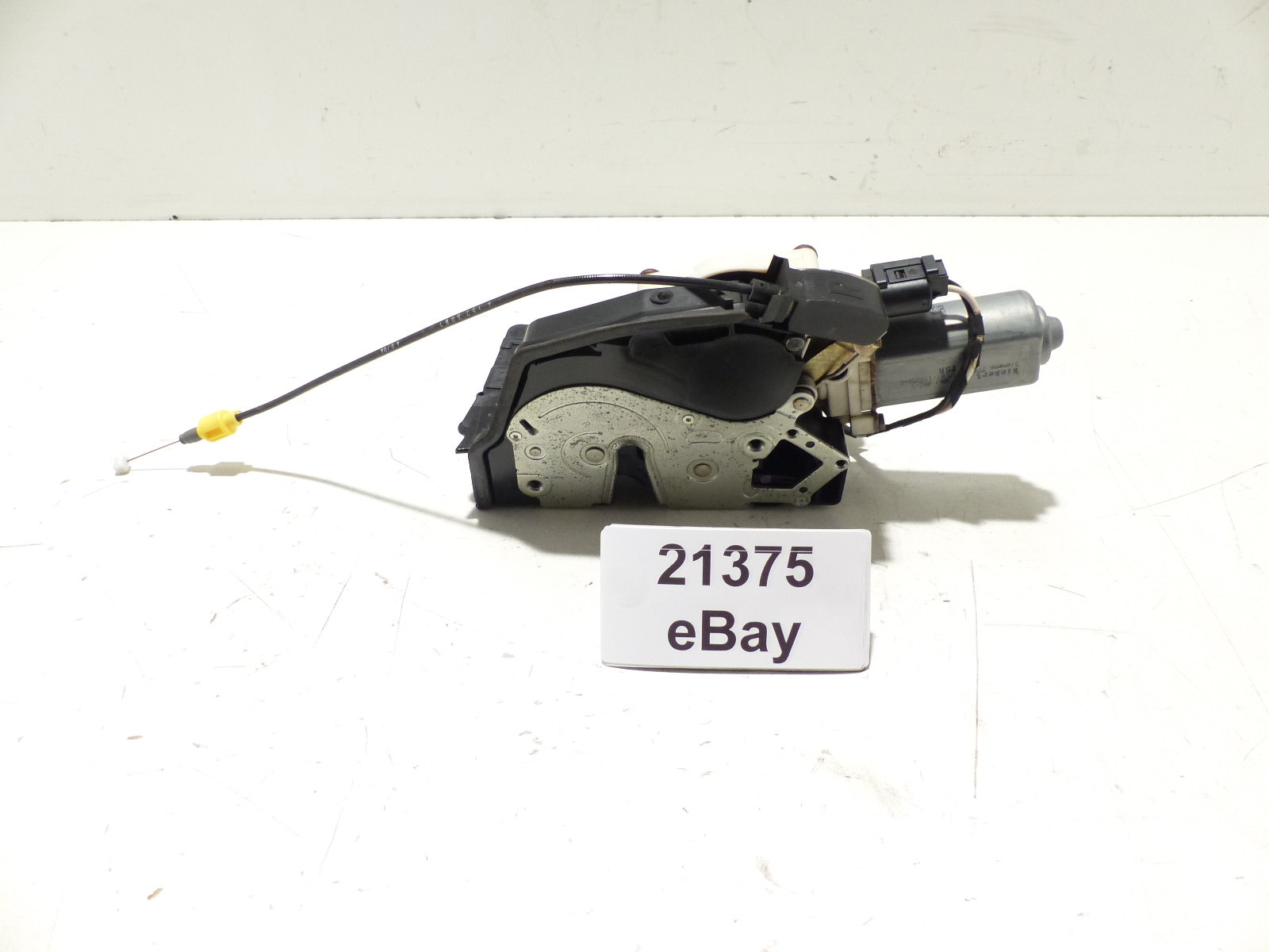

ich möchte bei meinem Soft Close nachrüsten (kommend vom Komfortzugang).
Soweit ist alles klar, nur ein Punkt beschäftigt mich:
Im Zuge der Nachrüstung möchte ich nämlich gleich alle Bowdenzüge erneuern, die vom Türgriff zum Schloss gehen. Die sind ja bekannt dafür gerne mal kaputt zu gehen und auch nicht teuer.
Dazu habe ich im ETK geschaut und gesehen, dass es hier keine für Softclose gibt (egal ob alleine oder mit Komfortzugang). Es gibt nur welche für Komfortzugang.
Und genau das irritiert mich.
Die Schlösser bei Komfort-Zugang und Softclose sind von der Bauform komplett identisch. Das eine hat einen kleinen Motor dran (Komfortzugang), das andere zwei Motoren.
Das ist der Zug der angeblich nur bei "Komfortzugang" nicht aber Soft Close passen soll:
Und so schauen die Schlösser aus:
Hier eines mit "nur Komfort"
Und hier eines mit SCA und Komfort
Die sind wie gesagt komplett identisch - bis auf den felgenden Motor.
Hat jemand Erfahrung damit warum es da keine Einzelteile gibt - obwohl meiner Meinung nach der Bowdenzug aufgrund der Bauform gleich sein sollte.

Um die Frage zu beantworten:
Ja, die Züge bei Softclose und/oder Komfort Zugang sind alle gleich und damit noch lieferbar. Das ist ein Fehler im ETK.
Es ist daher nicht notwendig beim Kauf von gebrauchten SCA Schlössern unbedingt den Bowdenzug dabei zu haben.
Den kann man für rund 18€ pro Stück neu kaufen.
Das ist sowieso empfehlenswert weil der alte Zug meist ziemlich geknickt ist und dann reißt wenn man es nicht brauchen kann...
