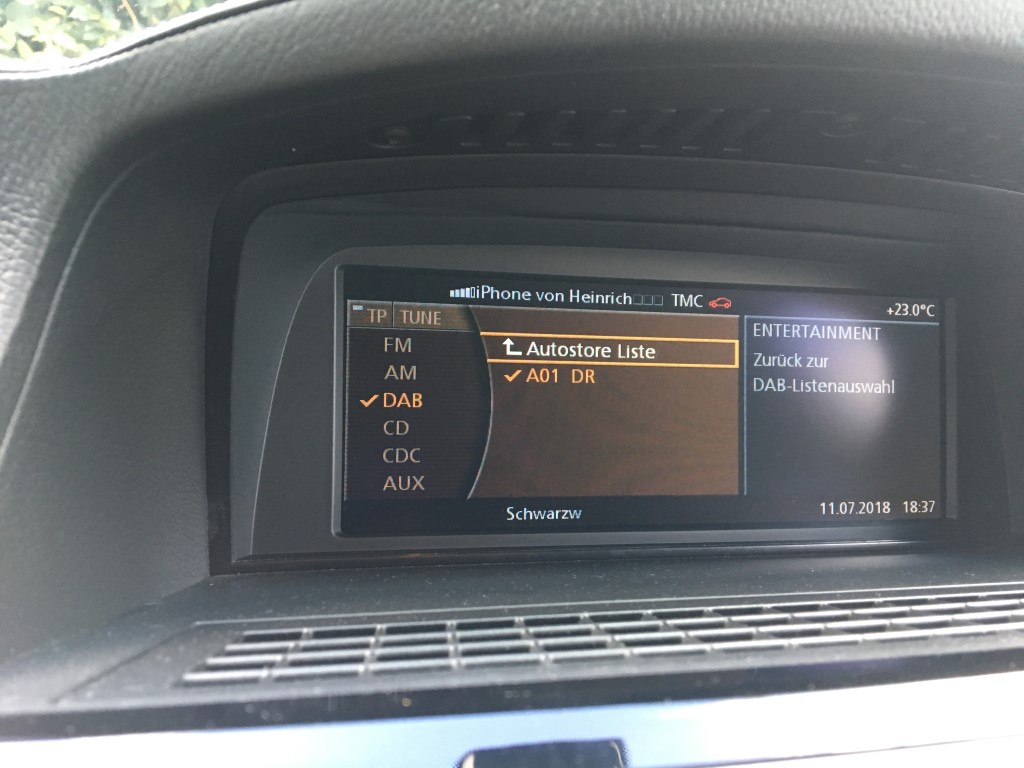

Hallo zusammen,
vor einer gewissen Zeit habe ich in meinem E66 ein DAB+ nachgerüstet und wollte die ersten Eindrücke schildern. Es handelt sich dabei um das DR700BMW von Cartain, Tobias hat wieder gebastelt
Offiziell ist das Modul noch nicht für E65/E66 freigegeben, ich fahre also einen der ersten Prototypen durch die Gegend.
Der Lieferumfang:
  • DR700BMW
  • 2x LWL Leitungen
  • ein 4+2 Stecker, wie beim CD-Wechsler
  • Antenne
Der Einbau ist ziemlich einfach, nur das Kabel der Antenne nach hinten zu bekommen ist etwas fummelig, aber geht. Das Modul kann an einer beliebigen Stelle in MOST eingehängt werden. Ich habe es zwischen dem TV-Modul und DVD-Wechsler eingebaut, an dieser Stelle ist normallerweise das SDARS angeschlossen.
Dann muss man das Fahrzeug noch kodieren, man fügt einfach $654 zum FA und kodiert MMIGT und ASK mit der leeren MAN, fertig. Das Modul wird so ansteuert als wäre es das DAB.
Hier sind einpaar Bilder:
Die Antenne:
Das Modul:
Der Empfang ist top, DAB+ eben, die Integration genau so, wie orignales Modul.

Antenne: Schau mal das dritte Bild an, dieses schwarze Kästchen und da gehen zwei Drähte raus, eins hoch und eins runter. Das ist die DAB+ Antenne, die ist extra... Da muss eben das Kabel von der Scheibe in den Kofferraum.
Wohin man es packt, ist egal, einfach anschliessen, fertig.
SDARS ist Satellitenradio, gab in der US-Ausführung, aber nicht in ECE, so viel ich weiß.
