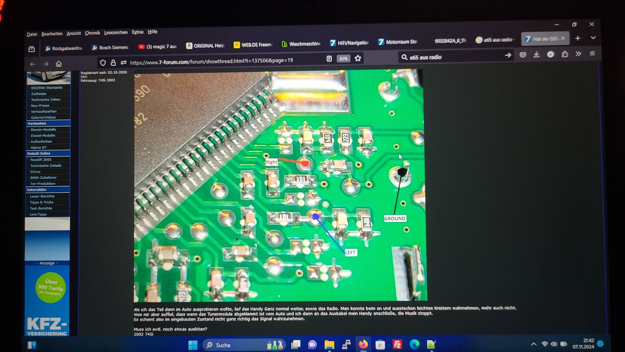

...wir werden uns noch intensiv beide damit beschäftigen, das sehe ich schon kommen... erstmal muss ich meinen Motor wieder zusammenbauen, TÜV drauf.... Damit ich das Zuhause machen kann... steht in der Werkstatt ein paar KM entfernt...
Für den AUX - MOD im Tuner (soll das beste Klangerlebnis sein) habe ich jetzt ein etwas teureres Bluetooth Audio Modul bestellt... ohh das wird gut...

Crazy, da hast du ja noch einiges vor dir. Ich wünsche dir da viel Erfolg und paar warme Tage
Aux per Kabel am Verstärker ist bei mir auch drin. Hab lieber den FM Transmitter genutzt, da war der Klang tatsächlich besser. Mittlerweile habe ich originales AUX nachgerüstet.
